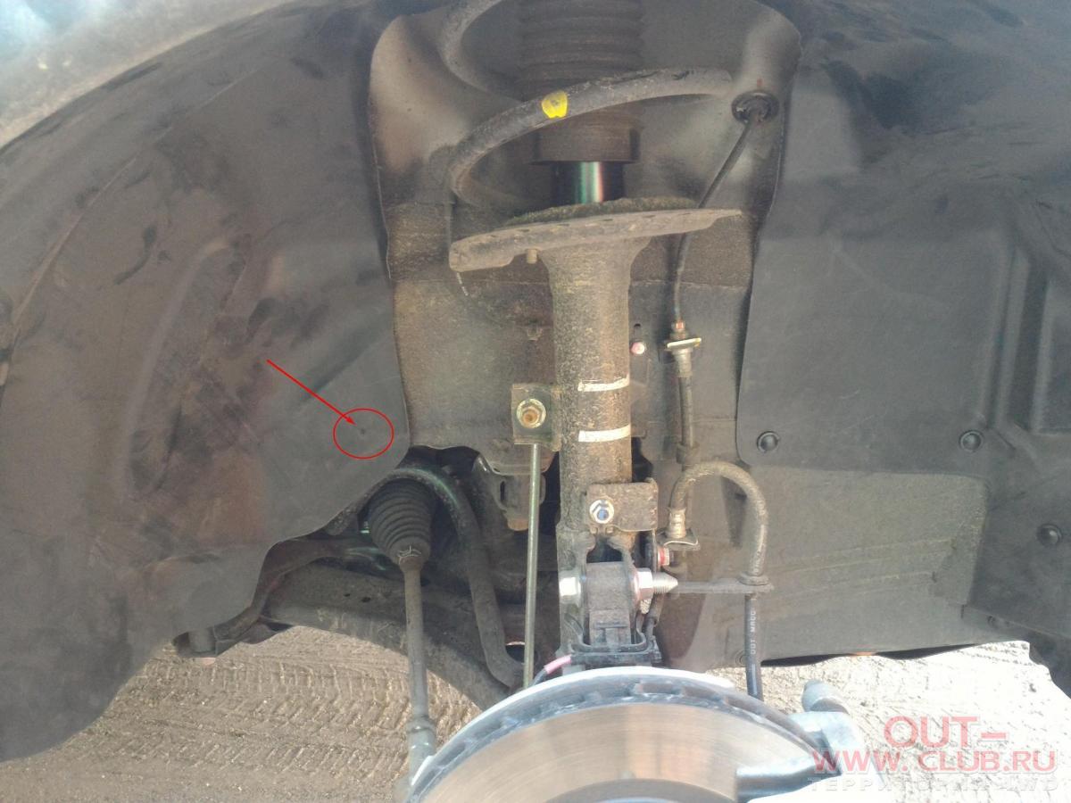

Подскажите один момент. На фото отмечено место крепления переднего подкрылка (в инструкции на подкрылок NLL3526002 поз. 14). На Аутлендере 18 года в этом месте нет штатного отверстия. Без крепления в этом месте подкрылок болтается и при полностью вывернутом руле колесо его периодически задевает. В более ранних машинах было отверстие? Кто либо сам досверливал?

Аут 2013, установил саморезы слева и справа. У сына 2017-тоже саморезы поставил

Имел в виду по одному на каждый передний подкрылок

@vskoff, раньше это даже в инструкции по установке было написано. И саморезы в комплекте были...

@vskoff, я весной поставил, не закрепляя в этом месте. ничего не цепляет, но, думаю, что когда буду под зиму переобуваться, надо будет присверлиться на случай попадания снега между подкрылком и кузовом.

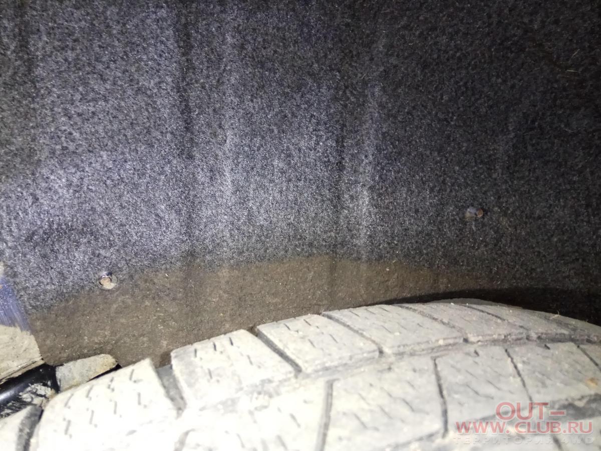

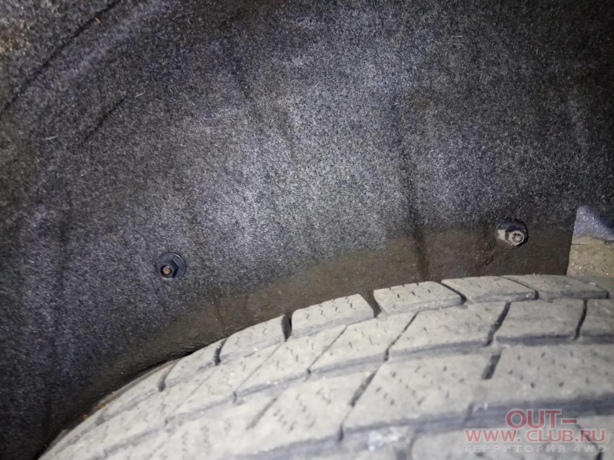

Приветствую знатоков.
Был в сервисе на замене задних пружин и амортизаторов.
После сервиса заметил, что с одной стороны гайки крепления штатного подкрылка отсутствуют.
Пластиковые гайки с шайбой с обеих сторон слабо закручены и не хватает несколько штук.
Подскажите какой артикул таких гаек (по схемам в экзисте не нашёл).
Катаюсь на Citroen C-Crosser = Outlander XL 2008 год.

Гайки на 6 если память не подводит

Опять смогут про...теряться. Крути оцинкованые гайки через широкие шайбы...

Не подводит. При установке дополнительных подкрылков завернул обычные М6 с уввеличенными шайбами, пластмассу повыкидывал безжалостно.Уже писал ранее, что на все гайки нанес "колпачек" из автопластилина. Через три с чем то года понадобилось снять левый задний, так вот гайки и резьба там девственные.
