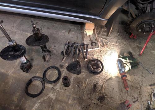

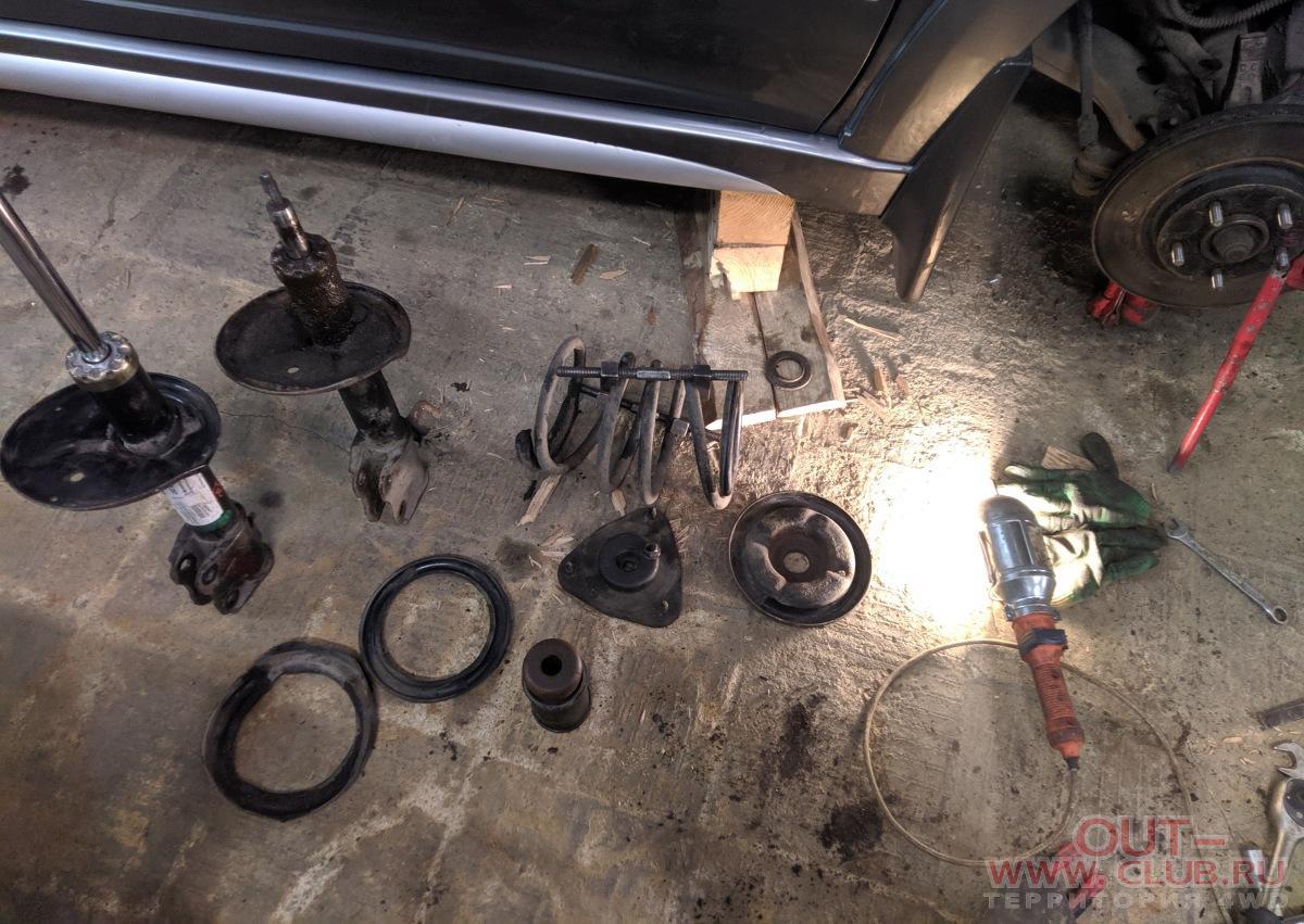

Поменял сегодня стойку.
не много видео )

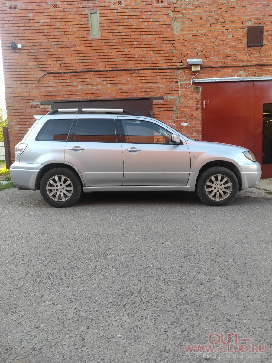

Вчера с другом в гараже успешно поменяли передние амортизаторы и установили проставки +40 мм машина стала заметно выше , но встала стойка с проставкой прям в натяг, аж сайлентблок на рычаге выгнуло при установке, несет ли это вред ходовой и ведет ли к поввышенному ее износу?

Cмещение рабочей зоны амортизатора ведет к ухудшению прижима колеса к дороге. Это означает , что при попадании одного из задних колес в неровность зад сносит.
