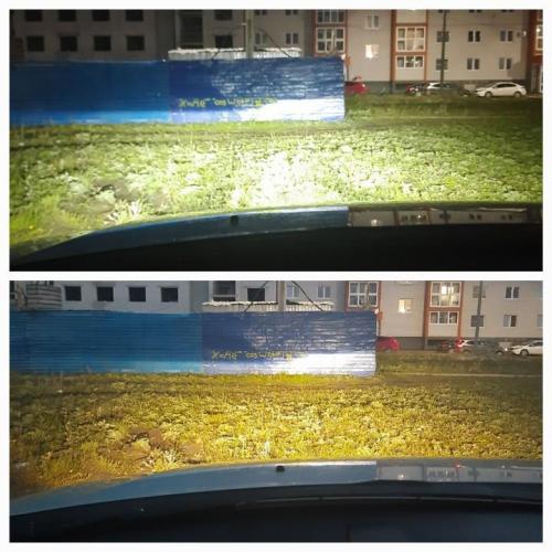

со страницы продавца фотка из отзыва, где наглядно видно, что ярче не значит лучше. сверху очень ярко ни нихрена не видно. снизу штатный ксенон, который, скорее всего, не первой свежести и лампы подсевшие.

@mac-mac, я могу сказать исходя из своего опыта: на предыдущей машине (Веста) после замена галогеновых ламп на диоды, в стандартных рефлекторных фарах - оказалось у меня появился свет, и в сухую и в мокрую погоду. Диодные лампы крыли галоген как бык овцу. Для галочки - фары, после установки диодов, были настроены на стенде.
Вот прям только что вернулся с шиномонтажа и штатный ксенон в мокрую погоду, что то как то прям не алё.

так опять же надо смотреть какая температура у штатного. у меня 4150К и по сравнению с диодными габаритами он чуть теплее, но всё равно хотелось бы ещё желтее. причём, выгорая, ксенон начинает повышать температуру цвета. лучшими лампами, которые использовал, были Които — они реально немного желтили. https://out-club.ru/board/showpost.p...postcount=3838
