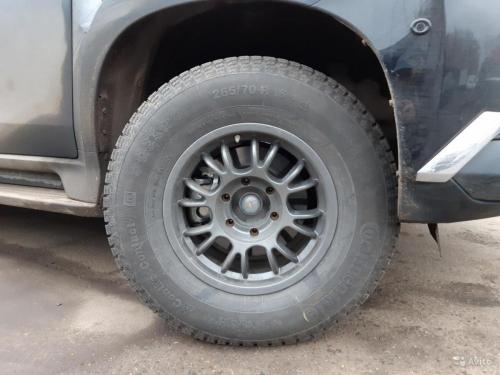

гдето читал мельком на просторах российского инета что кто то ставил диски и на 16-но модель какая то определённая..
Tech Line TL622 7.5x16/6x139.7 ET10 Dia110.1 есть серебристые и черно-серебристые. Так как и родные диски на ЦА не опираются, то DIA110.1 не критично + вообще существуют центровочные кольца.
Выглядит вот так, фото из блога человека на таком катавшегося, собственно. 265/75R16

это он и есть.по поводу ц.о. вечная тема если отверстия под конусные гайки то считаю никакие центровочные кольца не нужны.я проездил на вспмо с центр отверстием у них 110 -3 года.проблем не было. у конусных дисков чем больше затяжка тем лучьше.

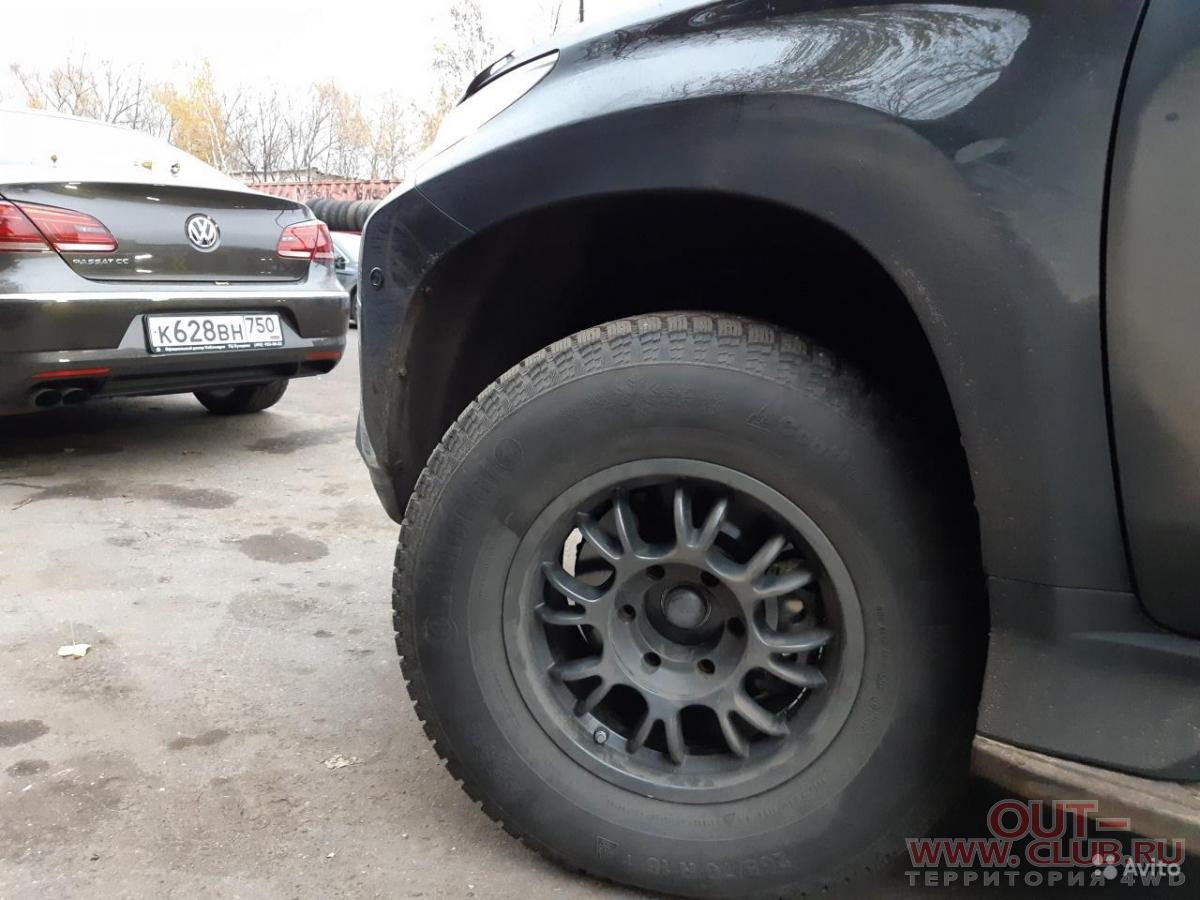

На авито нашел объяву с фото , наш П3 на 16"дисках

Похоже поставили через планшайбы. Видно толщину диска вообще не сел в посадочное

Круто, но смысл? 265/70R17 к нам чуть ли не с подкрылками влезают и просвета добавляют, а тут даже на фото видно что колесо задевает при повороте руля из-за сильно другого вылета.

фото не моё диски на 16 вылет +10.резина 265 75 16,,
