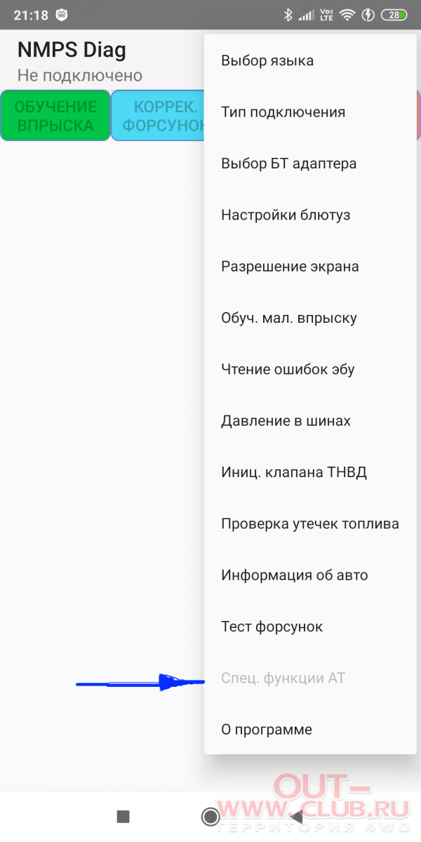

Могу сказать за пинки автомата, в моем случае мне помогло сбрасывание адаптации через NMPS
после этого пройдено примерно 1000км пинков с 3-2 нет
с 2-1 если и случаются то крайне редко

Сообщение от DiMa S-1 Посмотреть сообщение
Это как?

Это как?
через эту программу по инструкции, тут не активна кнопка потому что не подключен адаптер
Скачал, будем пробовать.. Обучением малому впрыску и корректировкой работы форсунок пользовались?

Сообщений: 5,740
По умолчанию Re: Коробка автомат на новом Паджеро Спорт
Обучение делал, но нужно выдержать параметры (температура ОЖ, температура топлива и т.д. , они подсвечены). Коррекция форсунок нужна если есть большой разброс по параметрам, автоматически не выставляет, нужно все вручную корректировать. Но это если сам понимаешь для чего и как, либо лучше доверить профессионалам. Проверка утечки топлива используется как тест после замены или снятия форсунок либо какой-либо работы, связанной с разборкой топливной рампы (позволит увидеть не протянутые соединения или плохо установленные прокладки).
