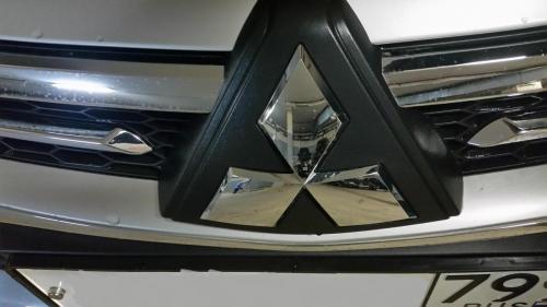

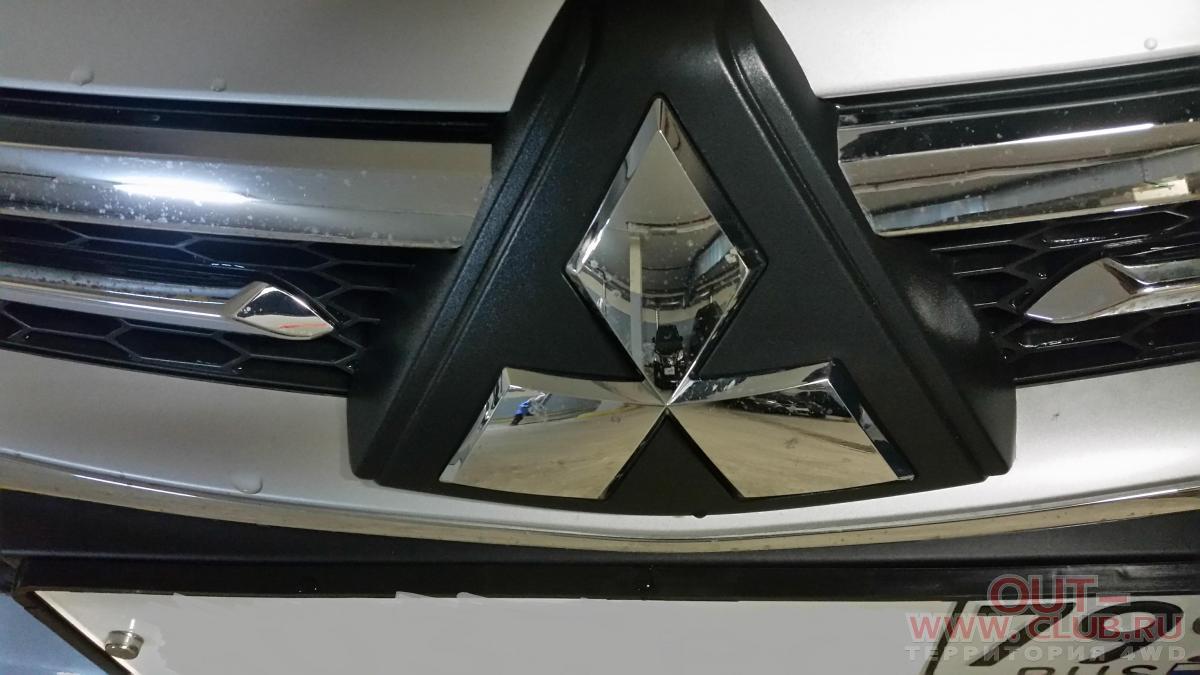

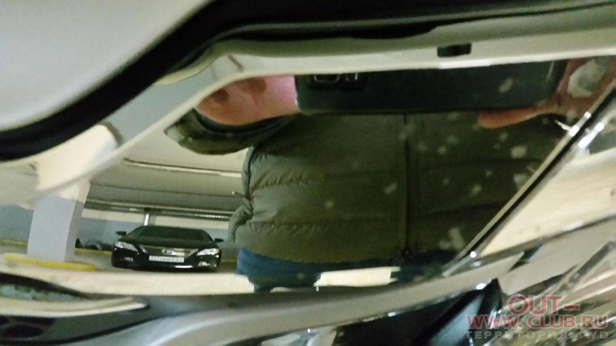

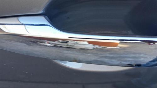

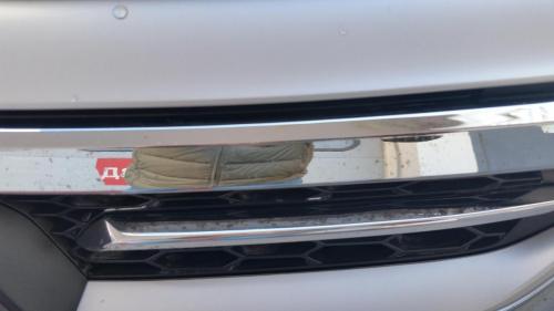

По умолчанию На новом Паджеро Спорт 2017 цветет хром
Добрый день всем! Ещё и зимы не было, а весь хром на зеркалах, ручках дверей, крышке багажника и на передке побило чёрными точками. Традиционными способами не отмывается если потереть губкой с автошампунем. Кто как с этим борется? Представляю что с этим хромом станет когда на дорогу начнут сыпать реагенты " по взрослому".

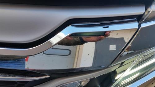

Помыл сегодня авто после зимы.
Краска и хром в идеале.
Машина ноябрь 17, пробег 5000
Цвет темно-серый, интенс.

А я заметил сегодня небольшие точки на хромированной накладке двери багажника и на самом багажнике. На хроме оттер, на двери пока не знаю как, машина рязная, надо отмыть и посмотреть что и как.
А так машина выпуска сентяьрь 2017, куплена в конце ноября. Цвет белый перламутр. Прлбег около 10 ткм.

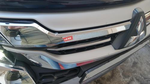

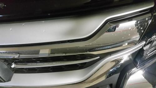

Вот мой хром. Машина куплена во второй половине декабря 2017.

Капец. У меня пара таких подобных точек была на задней накладке. Пока оттерлись. Но сейчас машина очень грязная и что там под ней, хз.
На прошлом Спорте после зимы и весенней грязи обычно накладки на зеркалах были в каких-то разводах, похоже как будто окисленный металл. Но все отмывал сам Керхером и грассовской химией, несколько раз полироль использовал.
Но таких массовых изменений не видел.
Блин, даже мыть машину не хочется...

@Тихон07, Все в точности как и у меня. Это пока только начальная стадия, дальше будет только хуже. Точки станут больше, жирнее и покроют практически весь хром.
Причем цветет все в круговую, даже хром молдинги на задних стеклах.
