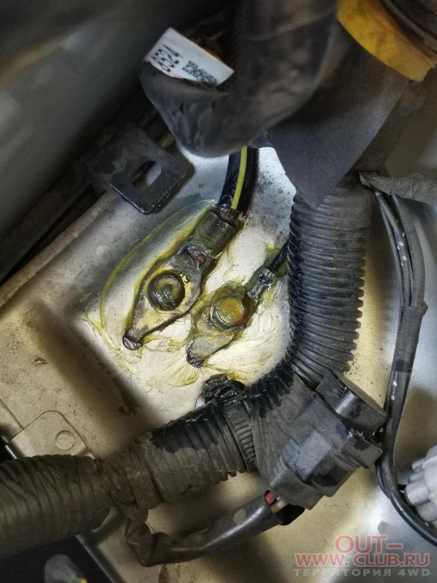

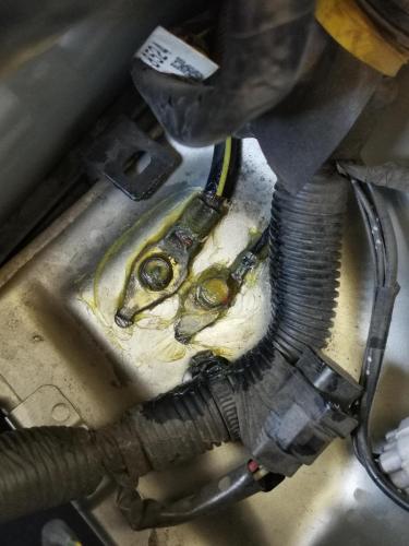

Была эта проблема и у меня 34000 пробег . Посмотрел контакты массы возле АКБ ! Все массы прикрученны на краску !!!!! Зачистил дримелем обработал контакт спреем , обтянул и сверху литолом ! Проблемы уже 3 неделю нет !!!! Проверяйте массу ! (3я масса в фото не поместилась )
Сам и клейму снимал и пред дёргал .. помогало на день-два . По совету знакомого . Зачистил краску в месте контакта , теперь все ОК . если глюк вернётся отпишусь . Также Смотрите просадку напряжения на АКБ при старте ДВС . Зарядить, обслужите АКБ .
