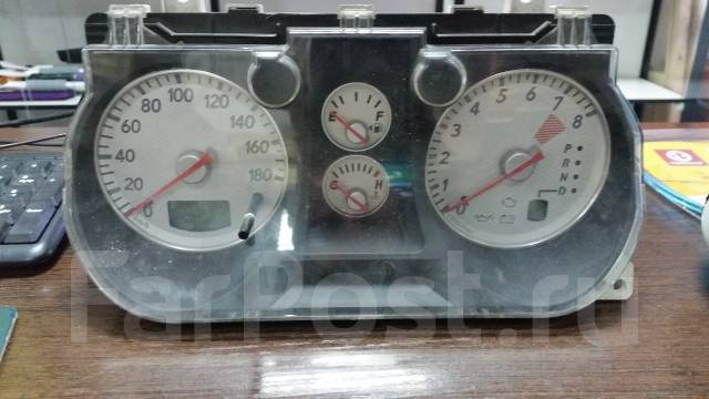

День добрый, подскажите, пойдёт ли такая панель приборов на Аута 2003г американца?
