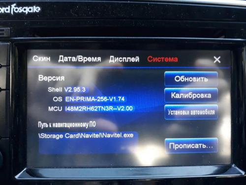

jerrri
Сообщений: 101
По умолчанию Re: Нештатное 2DIN головное устройство
Уважаемые собратья!
Помогите пожалуйста в таком вопросе
Однажды в ЖАРКУЮ летнюю погоду перестало сохраняться ВСЕ!
Не сохраняются радиостанции, настройки эквалайзера, да и и вообще, что не выставлю и сохраню, после выключения все сбивается на 0!
В чем причина? Кто сталкивался? Как побороть?
Буду ОЧЕНЬ признателен за помощь!
Версию ПО прикрепляю:
