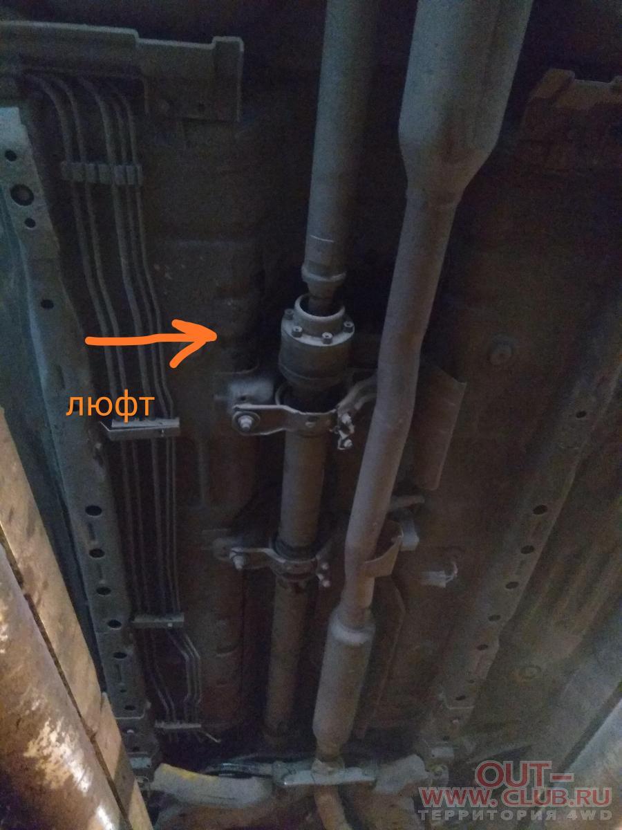

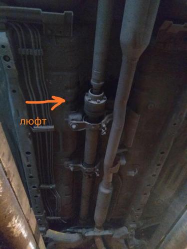

Всем доброго времени суток.
Залюфтил кардан, по ощущениям в шлицах, но думаю, на самом деле пробла в ШРУС кардана.
Номер детали МВ661414, цена высокая, из заменителей только Фебест (к слову тоже не дешовый около 6000руб., но он мне и даром не интересен).
Что делать? Кто как боролся?
