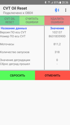

А почему не видно деградации масла?

Потому что на данный момент нет софта который умеет деградацию читать и сбрасывать на CVT8.Пока только к ОД.

@ZMS, завтра к од еду в том числе и вариатор прошивать. Михаил, подскажите, какая таки самая новая версия прошивки?
8631B3590D ?
bkmz85 вне форума   Вверх Ответить с цитированием
Старый 20.11.2017, 22:41   #255
ZMS
Аватар для ZMS
Сообщений: 2,805
По умолчанию Re: Какой вариатор устанавливается на МY 2015-2016 ► CVT8
С буквой "D" на конце, сам номер прошивки для ДВС 2.0 и 2.4 разный.
