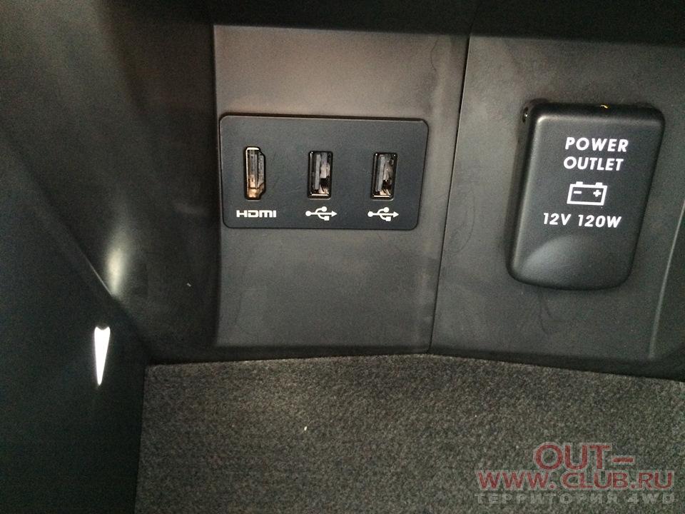

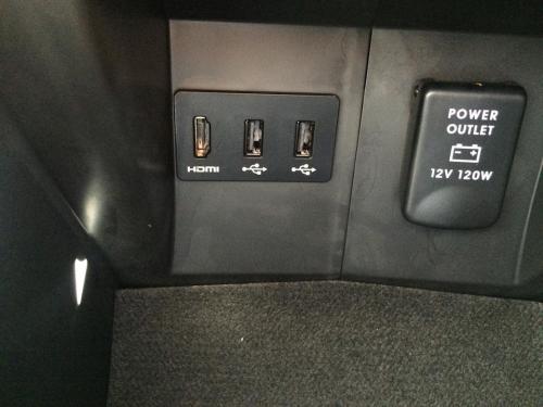

Купил сегодня переходник с "Яблока" на HDMI автомобиля. Вот такой: http://www.apple.com/ru/shop/product...ер-lightning.
Порадовало то, что ГУ авто зеркалит изображение с телефона, учитывая ориентацию экрана (горизонтальная/вертикальная). Например можно включить на телефоне музыку и включить Яндекс-Навигатор и вперед. НО при наборе скорости ГУ блокирует картинку. Второе гнездо на переходнике для зарядки.

— Поделитесь опытом, кто, как победил эту проблему? Может телефончик сервиса или ссылочку бросите?
Задача, которая стоит:
— Это воспроизведение видео при движении авто (для деток на заднем диване). Не обязательно через HDMI, можно и через USB-флэш.

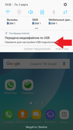

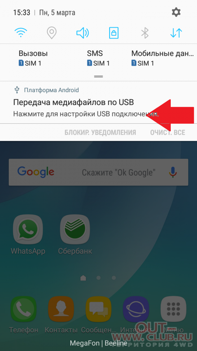

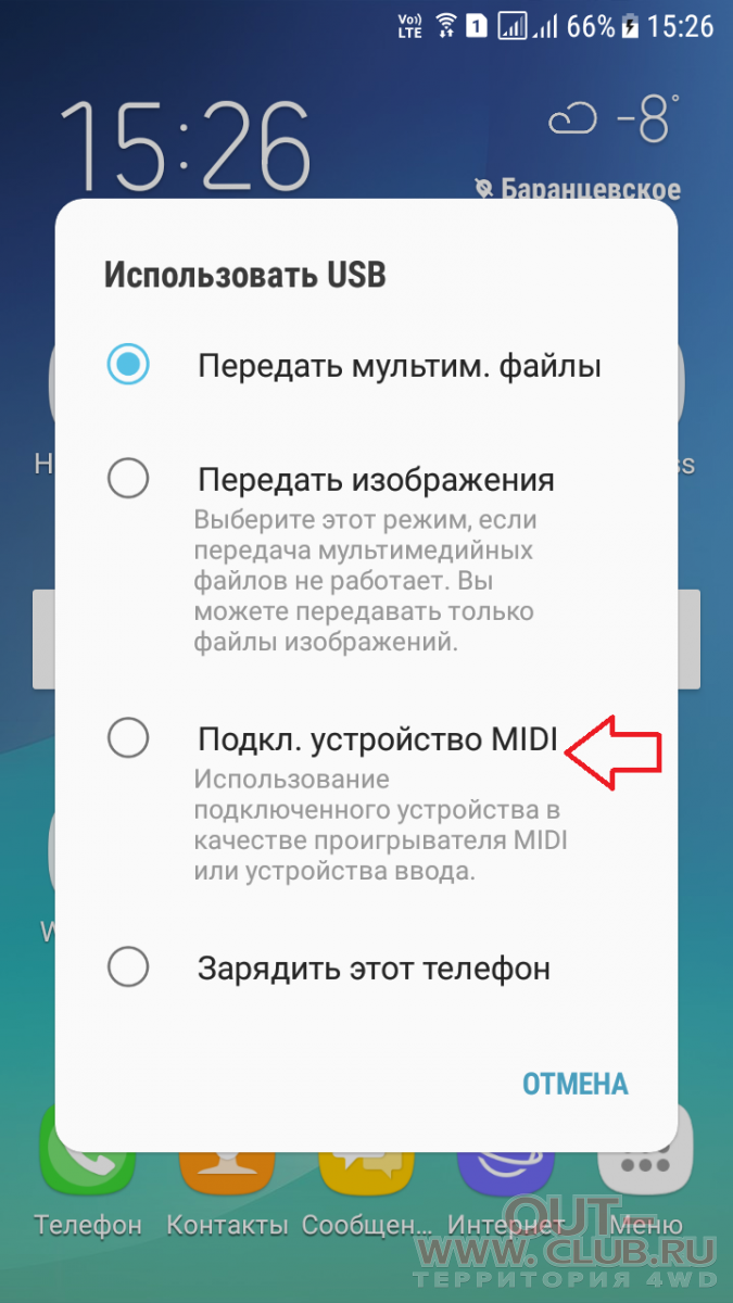

Добрый день форумчане, неделю как "счастливый обладатель", не могу подключиться к коннект. Телефон на Андроиде, куча шнурков уже в машине. Не видит телефон и всё. По блютуз соединяется без проблем, но там только телефонная книга. Что не так? Андроидавто установил.

Сообщение от Knife300 Посмотреть сообщение
При подключении через шнурок к ГУ попробуй поставить галочку, как на картинке, это в телефоне.

По умолчанию Re: Mitsubishi CONNECT
Что-то телефон такого меню не высвечивал
Пальчиком сверху вниз
получится такое
Ну а дальше, смотри пост выше!

@Knife300, наиболее частая причина - кабель. Попробуйте родной кабель от смартфона (от зарядника). Если с ним заработает - ищите хороший кабель. У меня было именно так.

Ок, попробую

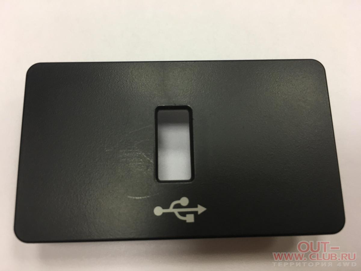

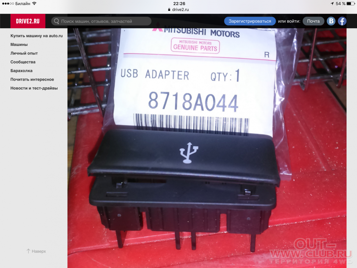

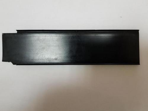

Может быть кому то пригодится. Протянул провода USB в подлокотник.Снял свой адаптер на 1 USB
Купил от Аутлендера 8718А044
Он проваливается в дырку, меньше размером чем тот который стоял у меня. Попытался найти от Паджеро на три фишки
Эта опция пока не доступна да и ценник у нее не очень гуманный 6800 руб. кусочек пластика номер 8718А027.

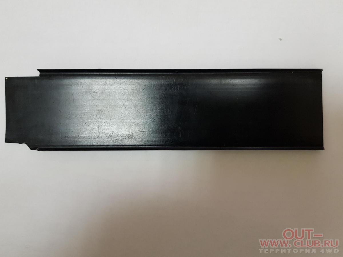

Пришлось немного поколхозить.
Взял полоску мягкого пластика, такого,чтобы можно было резать канцелярским ножом.
Вырезал рамку.
