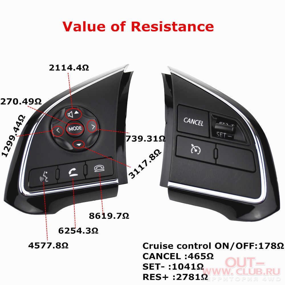

Сообщение от ЕвгеничЪ Посмотреть сообщение
кнопки на руле все работают штатно через канбас
А вы точно уверены, что блок кнопок ЦИФРОВОЙ?
Потому, что в CAN шине аналоговые сигналы не гуляют, а блок кнопок вроде даже на "Outlander IV 2.0 CVT Invite 2WD MY19" резистивный, т.е. АНАЛОГОВЫЙ.
И где вы всё-таки берёте эти Outlander IV??? На официальном сайте про него ни слова не нашёл..

По умолчанию Re: Нештатное 2DIN головное устройство
Резистивные!
Вот картинку с aliexpress спёр:

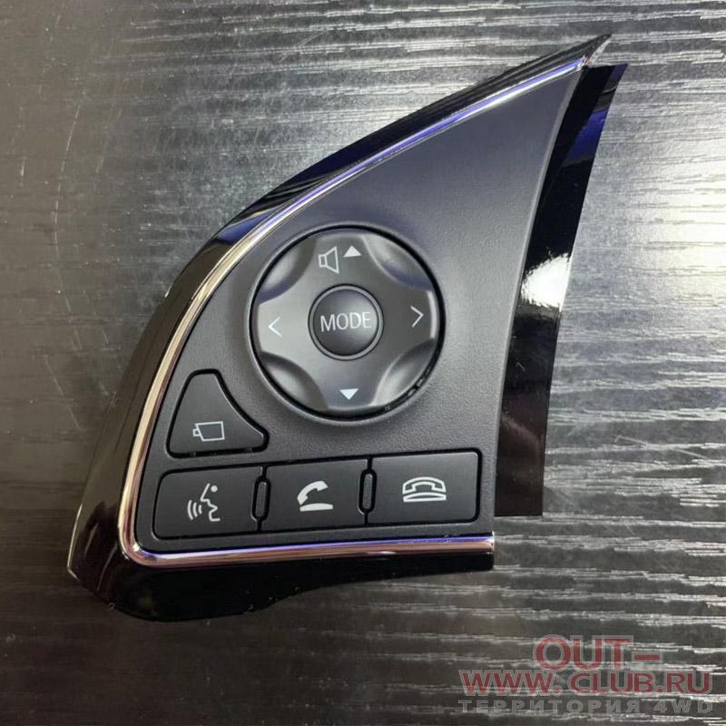

Моя-то проблема в том, что хочу заставить работать кнопку камеры на вот таких кнопках:
Сообщение от Витимский Посмотреть сообщение
Резистивные!
Да я то это знаю... Не знают ребята, которые ездят на Outlander IV , у которых кнопки через CAN Bus подключены
