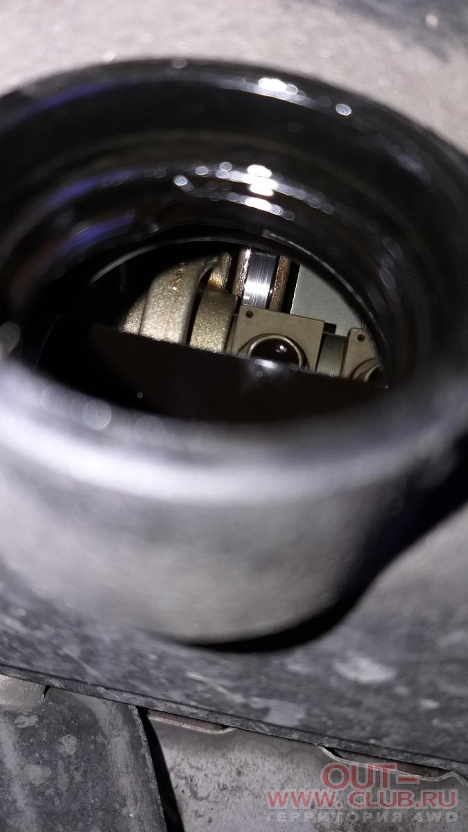

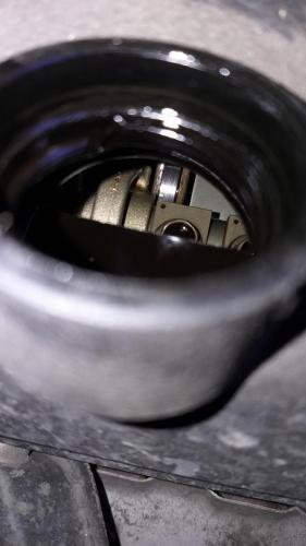

По умолчанию Re: Стучат двигатели 6B31 (3.0 бензин) после 120 тыс. км.
Заглянул под заливную крышку и увидел ролике риски. Пробег 27ткм масло лики моли 0.20 зима 5.30 а5 летом. Может кто у себя посмотреть есть ли такие же риски или все гладко
