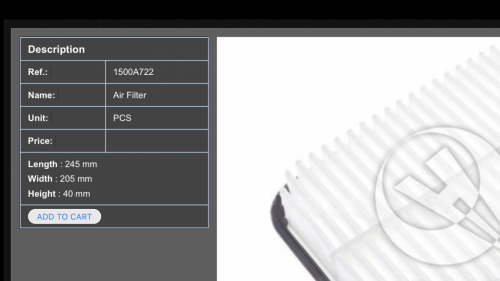

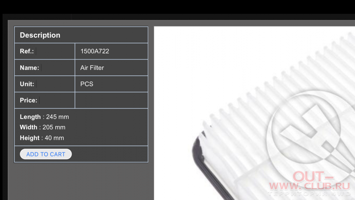

Выяснил, что воздушный фильтр отличается от привычного outlander. Замеры фильтра не делал, но на вид уголок фильтра, который более острый в российской сборке, в китайском все 3 уголка одинаковые. Парт номер фильтра: 1500a722
Сергей,в итоге поставили фильтр с артикулом 1500a722?
Этот артикул был на замененном старом фильтре?
Думаю надо посмотреть артикул самого короба. Если он такой же как для машин рос. сборки, значит фильтры взаимозаменяемые.

Если наши косорылые братья не врут,то размеры фильтра отличаются от outа росс. сборки.
Однако,этого добра полно на Али и прочих сайтах,а так как официалы завозят эти машины,то и у них вероятно скоро появятся.
Старый 13.10.2023, 23:13   #268
Romanik1987
Сообщений: 764
https://catalog.mann-filter.com/EU/r...
