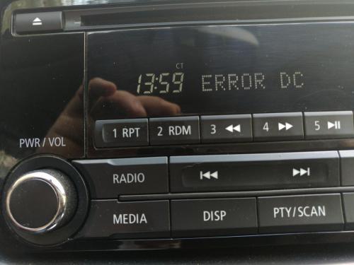

Добрый вечер! Может кто сталкивался с такой проблемой,как можно вылечить? Клеммы скидывал, результат без изменений.
Именно с этим "гаджетом" не знаком, но пусть простят меня за мой английский, надпись повествует о проблемах питания. Обычно все "магнитолы" запитываются по плюсу силовым кабелем (для питания электроники) и информационным (знак включения зажигания). Отсель вывод: Проверить предохранители "магнитолы" и качество соединения проводов.
ЗЫ: Но это не панацея от неисправности, а стимул к действию!

Ну что, снял ГУ, прозвонил цепи. Напряжение приходит. Вечером вскроют само устройство, проверю внутренности, так сказать произведу ему лоботамию

Проблема в ГУ. Вышел из строя блок питания. Со слов ремонтников (свои люди), внутренний блок питания перестал выдавать 5В. Они на это обратили внимание, когда при подключении флешки не горит индикатор на экране. Сейчас вроде сделали!!!

Сообщение от Фельдфебель Посмотреть сообщение
ГУ информировало о проблемах питания на мониторе. А уж, что конкретно, разобрались специалисты.
