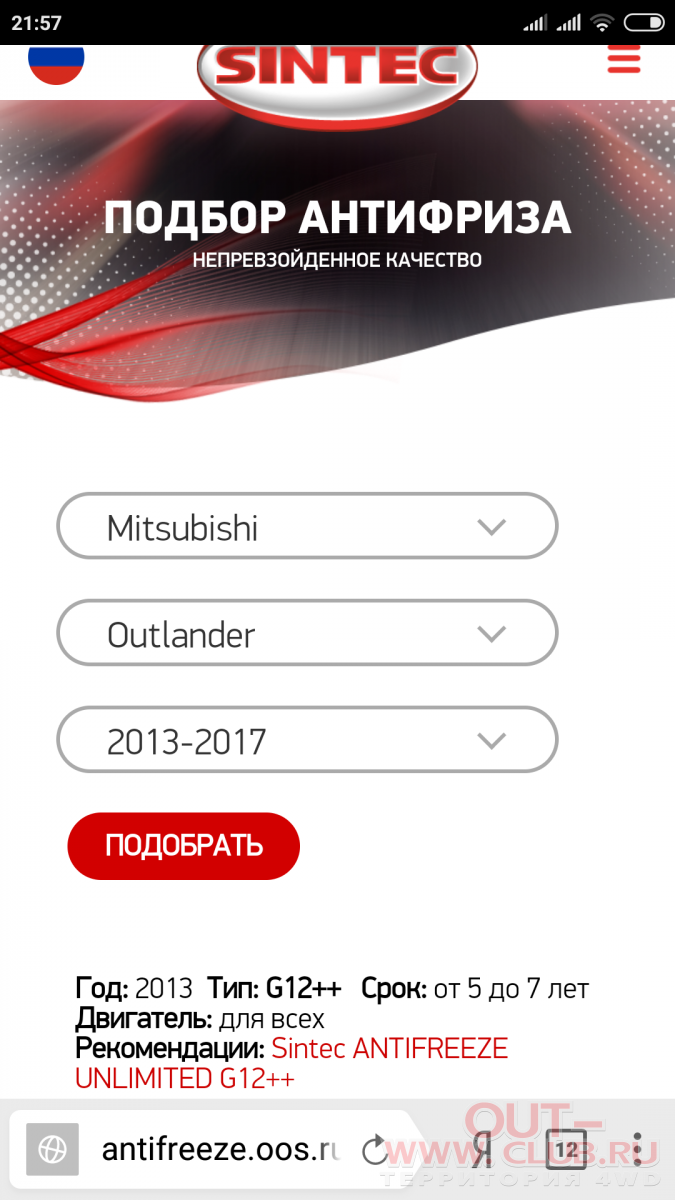

Подошло ТО-120 Посмотрел все ветки, и судя по рекомендациям Антифриз Totachi NIRO LONG LIFE COOLANT GREEN -40°C 10л остается самым экономичным из качественных вариантов.
Поправьте если я не прав.

@Kays,
Вас уже поправили сообщением выше,вы опять про Тотачи.

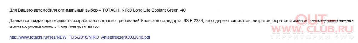

Сообщение от Kays Посмотреть сообщение
Вот рекомендации от производителя (получены по почте)
Сильно смущает рекомендованный интервал замены.

@omich66, а другой производитель, не хочу рекламировать, ну, например, Лукой (не знаю, слышали ль Вы о таком), если Вы обратитесь с запросом, рекомендует Вам СВОЙ антифриз G12 RED. Ликви - тоже даст СВОИ рекомендации. И т.д.
Ребята ж Вам выше говорили о другом, о том, что производитель на букву «Т» у нас вызывает сомнения (или опасения).
Старый 28.11.2017, 20:01   #260
omich66
Сообщений: 406
По умолчанию Re: Замена антифриза на Outlander III
В том числе рекомендациями по применению своей продукции.
3 года/150т км. против 8лет/120т. км для OEM антифриза.

@v888v, порно даже не заметил, рассматривал только сами картинки Мне кажется, информация об оригинальной жидкости в шапке не помешает. Возможно, тема была бы раза в 2 меньше...
@WarGamer, по поводу долива воды, когда чуть меньше минимума и замены при течи, тоже можно в шапку. А вот однозначности по поводу применения G11 или G12 я в теме не увидел...

@Mike_D, А чего там смотреть. Вы почитайте допуск G12/G12+ Это антифриз без боратов, фосфатов, силикатов и т.д. Это карбоксилатные антифризы. Лучше лить G12+. Эти антифризы не подвержены эффекту каветации, а следовательно не разрушают помпу и стенки блока. У меня залит Lukoil Red G12. G11 это древние технологии.
