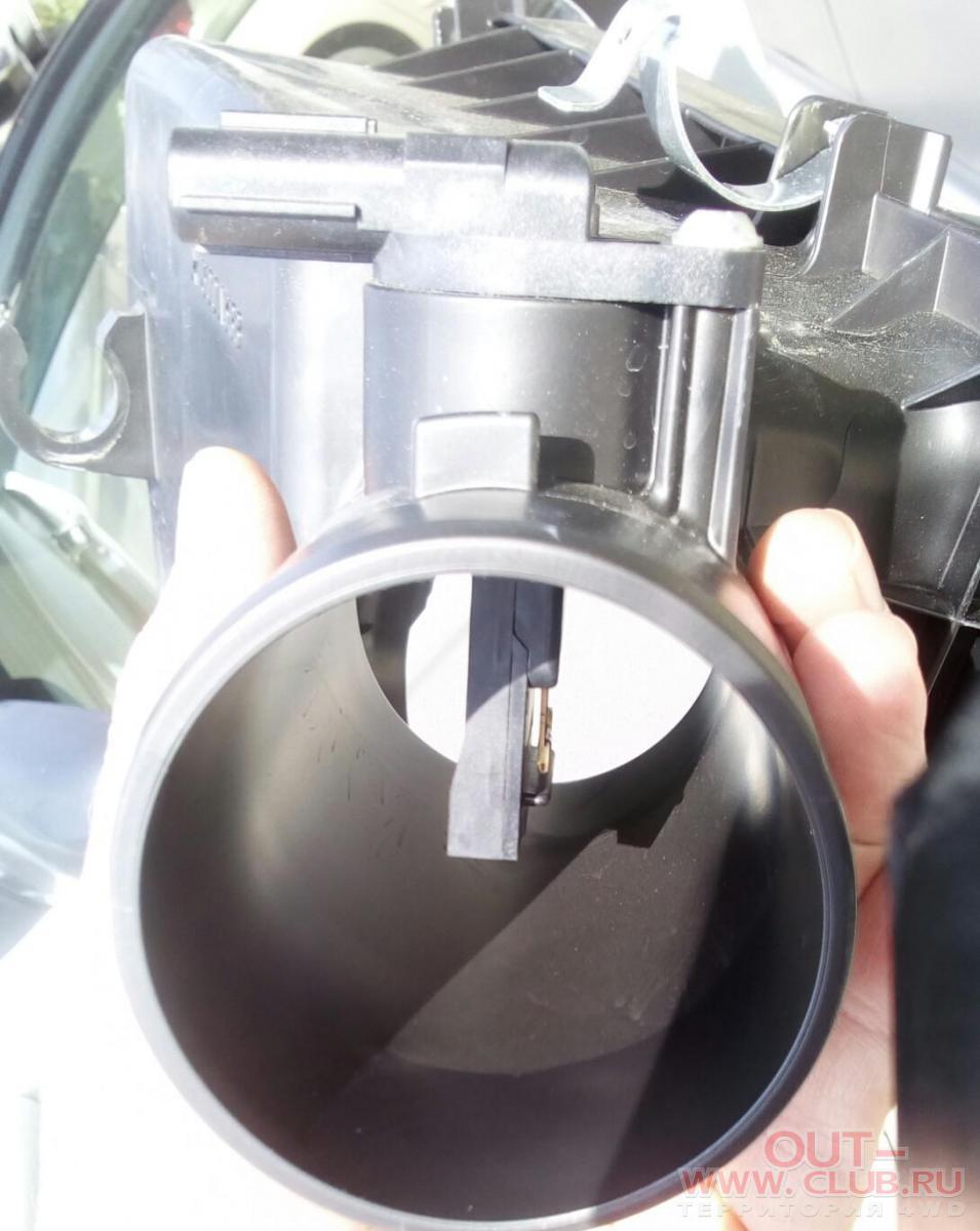

Старый 24.08.2017, 11:37   #265
Fargul
Сообщений: 37
По умолчанию Re: Самостоятельная замена воздушного фильтра.
Всем доброго дня!
На 15 т.к. менял фильтр сам, не снимая корпуса.
На 30 т.к. меняли технари дилера, также не снимая корпуса.
Подошла очередная замена на 45 т.к.
Решил сам снять корпус и посмотреть что да как. Ничего сложного в снятии нет, немного запутался с хомутом патрубка, но разобрался.
Снял, почистил. Крепления целые. Зря они их такими тонкими сделали, там вполне можно было крепления с пазами и пошире отлить.
Менять фильтр и собирать конечно-же удобнее на снятом узле. "Необжатый" фильтр встаёт с натягом. Крепления защелкиваются с заметным усилием.
Обратно узел встал легко и быстро.

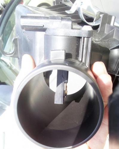

Во всём процессе смутил только один момент. В патрубке под датчиком заметные следы мелкодисперсной пыли, видно на фотографии. Это нормально за 45 т.к.? Первый фильтр - родной с завода, второй и третий как бы оригинал с ЕМЕКСа в белой коробке. Сейчас поставил такой же.

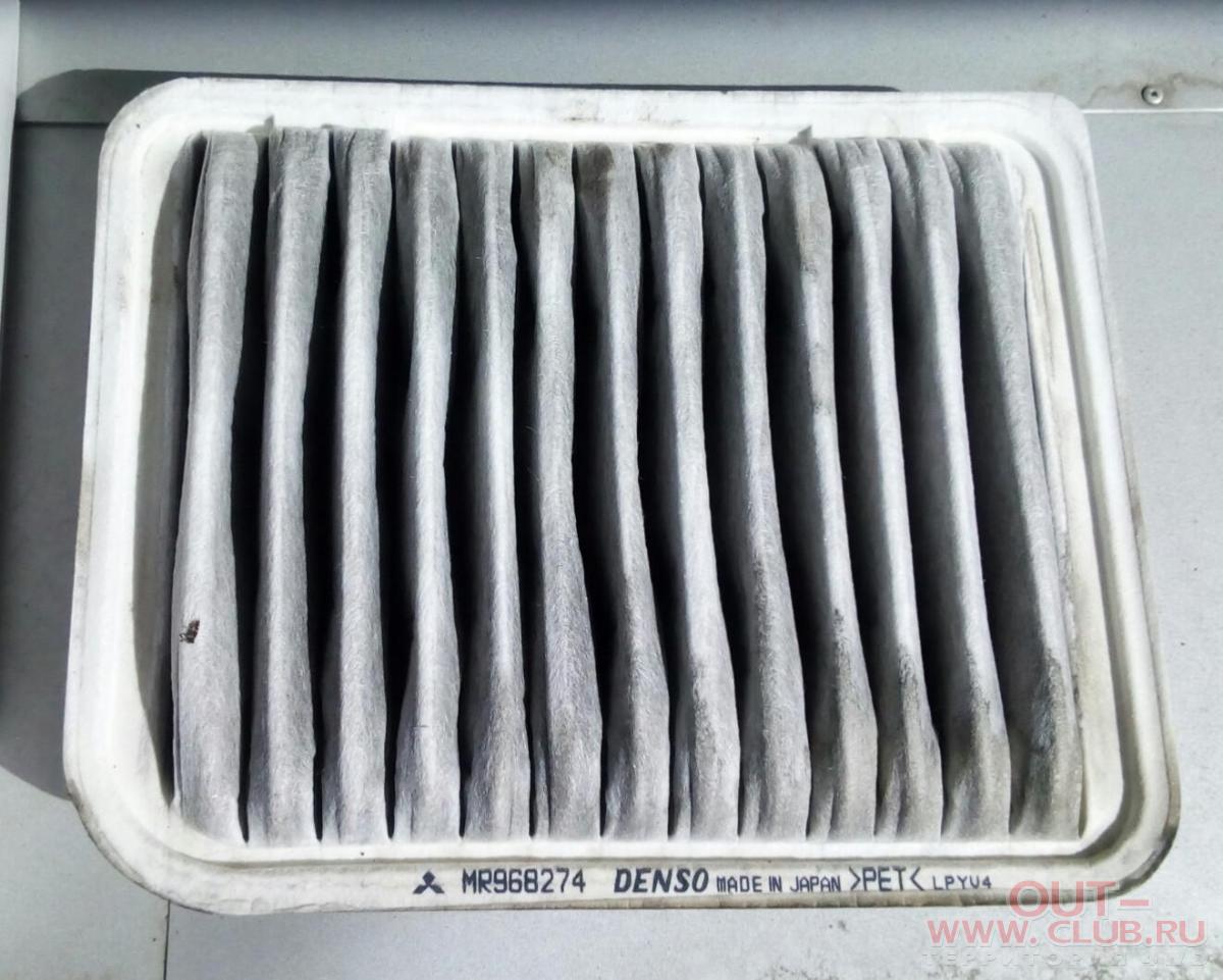

Фильтр после первого ТО сам поменял. Ставил оригинал MR968274 как в посте выше (который вроде как поддельный). Решил делать без снятия корпуса (у супруги на ASX это делал и там все просто).
У нас, скажу честно, просто капец какая гинекология выходит! Гемор блин. Да и ещё ко всему не обжатый новый фильтр реально туго защелкивается.
Но, слава богу, таки все встало на место и закрылось.
Следующий раз точно снимать буду корпус.

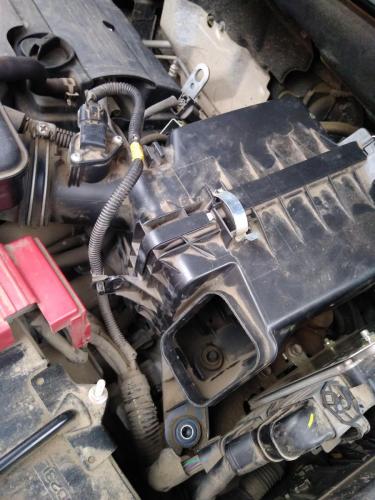

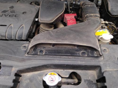

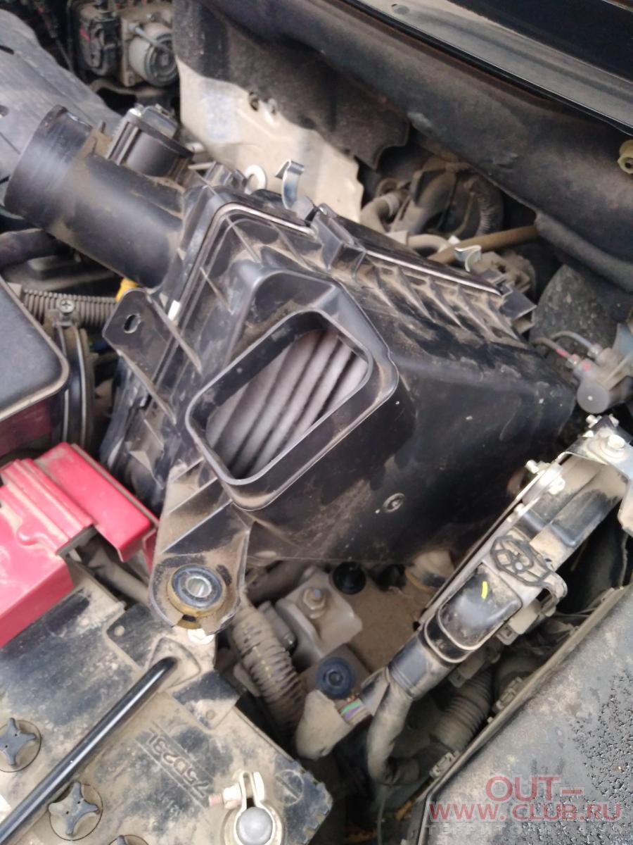

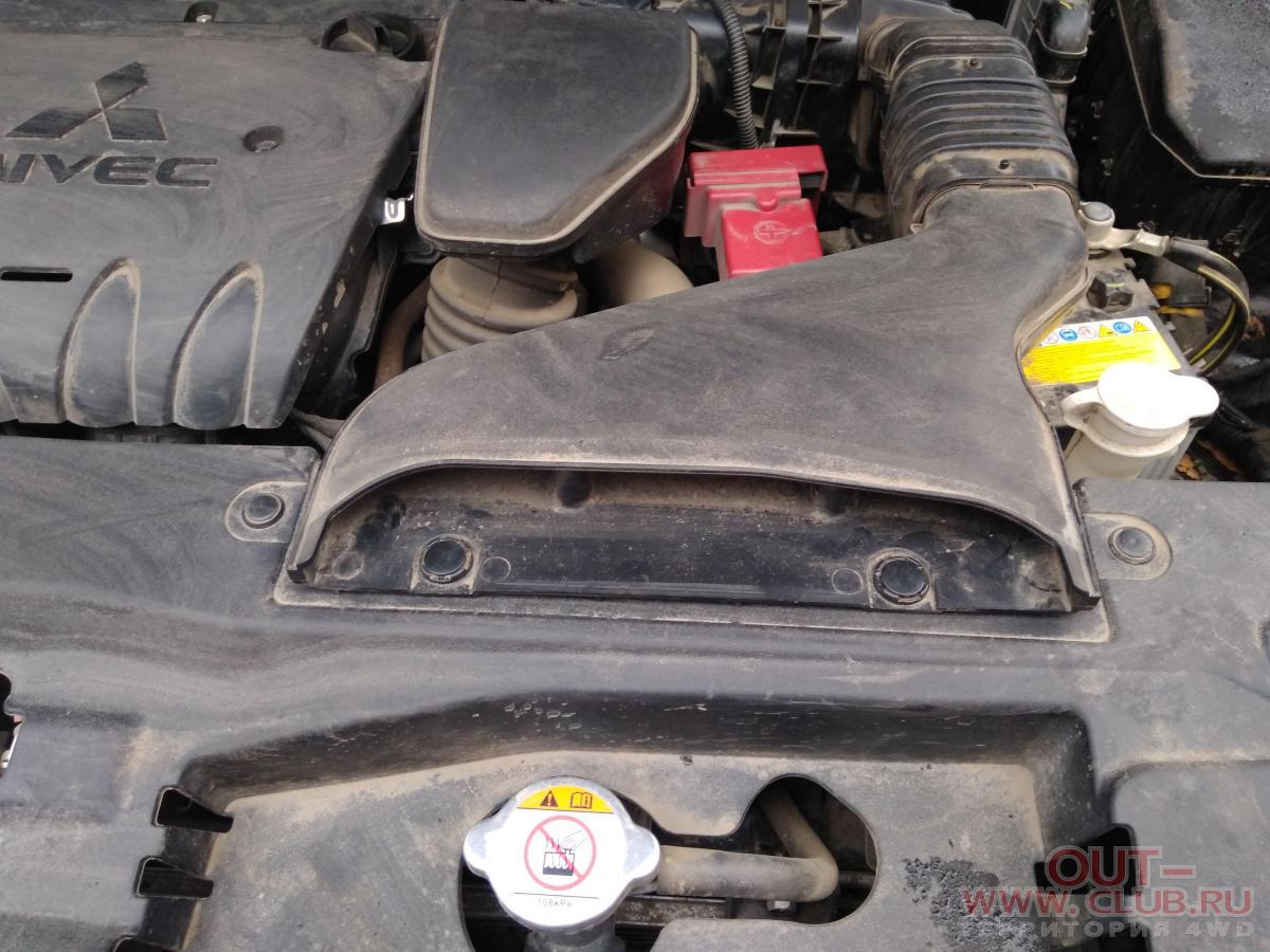

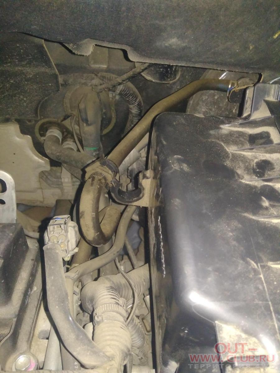

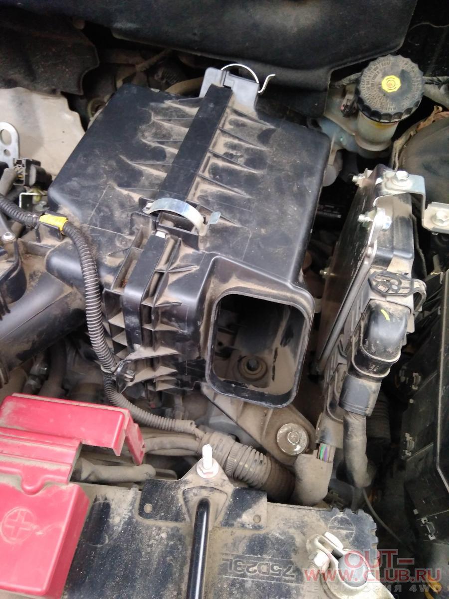

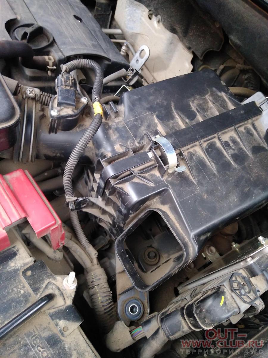

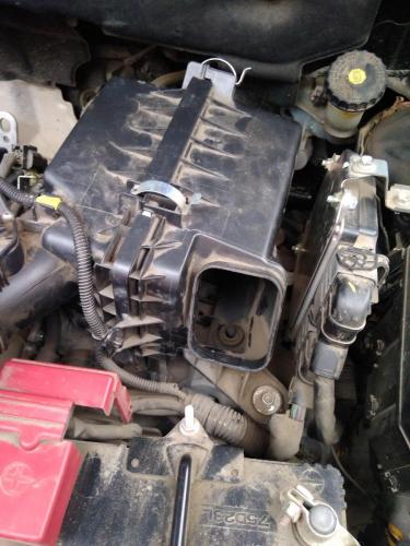

Купил фильтр Mann C 25 654, он имеет края из резины и поменять его не снимая корпус задача не тривиальная. Тем более его легко запачкать при засовывание. Всегда хвастался всем, что на lancer ix фильтр меняется за 10 секунд. Вот как я его поменял на машине 2014 2.4, инструкция:

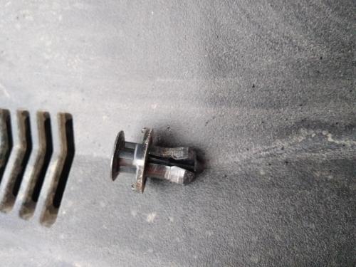

1) Достаём два пистона, необходимо вытащить их на половину, в противном случае они обломаются (фото 1, 2)
2) Извлекаем воздуховод (фото 3)
3) Откручиваем болт на 10, вытаскиваем гофру из крепления в месте обмотанной жёлтой изолентой, вытаскиваем гофру удерживаемую хомутом просто сжимая усики рукой с обратной стороны (фото 4)
4) Вытаскиваем патрубок (фото 5)
5) Откручиваем хомут крестовой отверткой, открываем защёлки на коробе (фото 6)
6) Меняем фильтр
PS. Хочу заметить, что одно ухо у меня было обломано или официалами или мной, когда я пытался поменять фильтр не разбирая (менялся первый раз не официальным дилером). Хотя и не прилагал никаких усилий.
Вылечил эпоксидкой.
