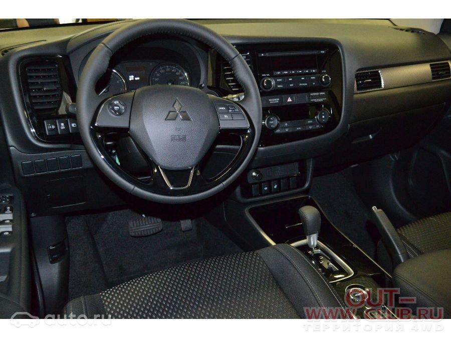

Добрый день всем. Имею автомобиль аутлендер3 2017 г.в. комплектация инвайт. Решил поменять магнитолу на гу с андроид и довести до ума кнопки на руле - добавить функцию ответа с кнопок на руле. Может уже кто сталкивался с таким вопросом и проконсультирует как лучше сделать и что надо докупить. Был бы очень признателен за информацию про каталожные номера и где купить.
1.Сейчас стоит на руле кнопка джойстик на магнитолу - хочу поменять на кнопку дополнительно к музыке с ответом на телефон . В связи с этим вопрос - достаточно ли докупить одну кнопку (какой ее номер?) или нужен еще провод , адаптер канбус, блок,микрофон, блютуз или еще чего? Может где то есть описание как это поменять?
2.Взамен штатной магнитолы заказал Marubox 7А717РХ5 и камеру заднего вида. Может кто сталкивался с такой и проконсультирует что докупить (провода , канбус и тд.) чтоб все работало с кнопок на руле и где ее можно установить?
https://ru.aliexpress.com/item/MARUB...ceBeautifyAB=0
Если вопрос написал не в тот раздел форума - сообщите пожалуйста где на форуме это обсуждают?
[url="https://out-club.ru/board/imagehosting/2018/09/07/ba4b789ca8.jpg"][img]
Фото руля

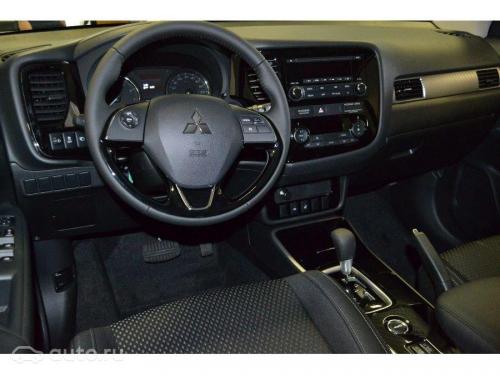

[url="https://out-club.ru/board/imagehosting/2018/09/07/fa6681940e.jpg"][img]

@sergey19 Достаточно купить блок с кнопками, где кнопки для ответа и окончания разговора по телефону. Дополнительная проводка не нужна. Канбас тоже не нужен, кнопки работают по сопротивлению и на ГУ сможете настроить на какие захотите функции. Родные кнопки стоят около 12 тысяч. Каталожный номер не помню, но если надо смогу посмотреть. Я покупал на Али за 3500 примерно. Вот здесь:
http://s.aliexpress.com/r6zEzq67?fromSns
Качество достаточно хорошее.
