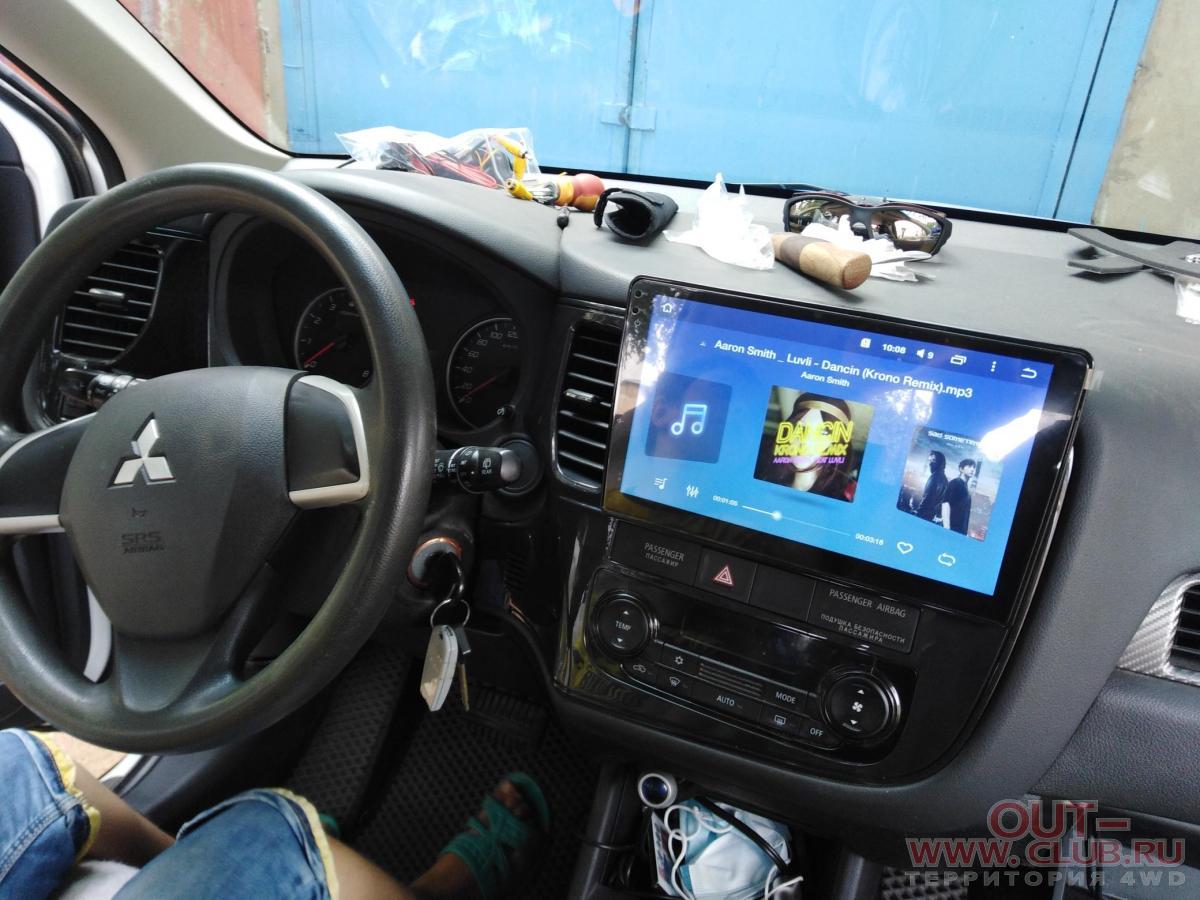

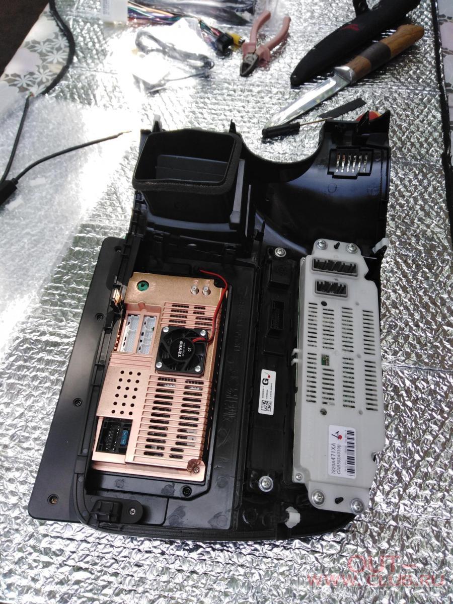

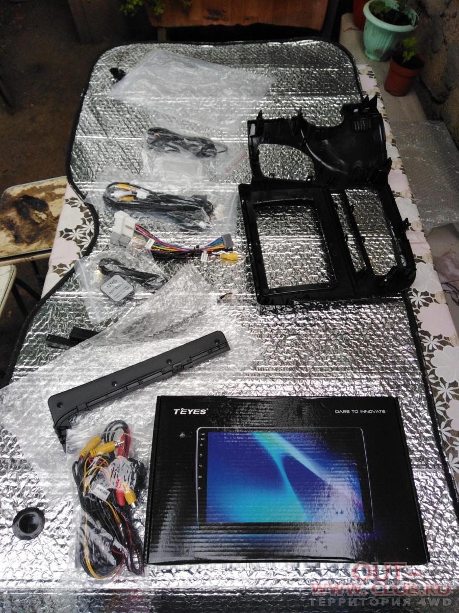

Купил и поставил себе TEYES CC2 2/32.
Времени ушло пару часов не спеша, и то полчаса одну накладку пластмасску подтачивал край напильником (ну не хотела садиться на место, а сильней нажимать побоялся). С разъемами вообще проблем не было, они все разные, поэтому не промахнутся. Пару ЮСБишек в бардачек выкинул, в подлокотнике тоже работает. Инет от телефона взял и всякие навигаторы онлайн, ютубы, телевизоры все показывает. Звук стал вообще огонь (на мой непрофессиональный слух), а уж куча настроек воспроизведения - играться да и только. Вообщем доволен как слон.
