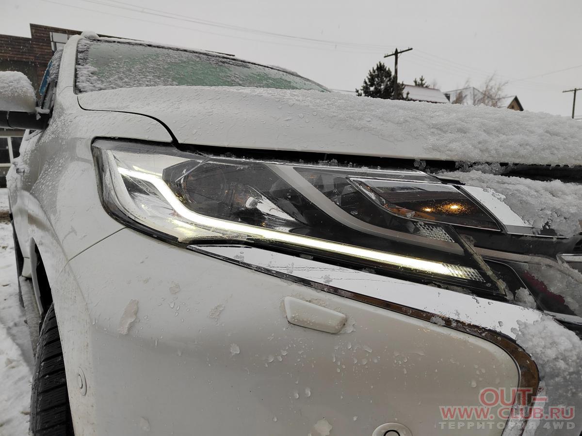

Добрый вечер. Запотела правая фара, механических повреждений не вижу.
Есть мысли?

Сообщение от Ogogo Посмотреть сообщение
Есть мысли?
Влага внутри.
Старый 25.12.2023, 18:42   #2733
Есть мысли?
@Ogogo, Не герметичность фары.
Старый 25.12.2023, 18:52   #2734
Тай
Аватар для Тай
Сообщений: 1,657
Не удачная мойка. Было так. Прошло
Старый 26.12.2023, 10:50   #2735
Mark_KA
Авто: Pajero Sport New 3.0 AT
Сообщений: 48
Обычно фары и не герметичны. Там стоят клапаны с фильтрами. И если фильтр забьется грязью - фара начнет потеть. Конденсат.

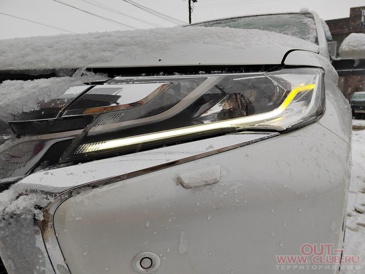

Светодиодная ресничка на левой фаре частично стала желтой. Кто знает в чем проблема? Поговаривают, что в блоке управления фарой. Кто сталкивался с сиёй проблемой, как решить?
Старый 28.12.2023, 13:44   #2737
evg_krd
Сообщений: 1,993
Сообщение от Сергей Ко Посмотреть сообщение
я сталкивался. было такое с правой фарой. Такое ощущение, что горела в пол накала, как будто включены габариты, а не ДХО.
Решил заменой по гарантии фары, а потом и второй фары, так как не совпадал цвет свечения

Сообщение от Mark_KA Посмотреть сообщение
Категорически не соглашусь. Фары изначально герметичны, у меня была проблема с одной, после мойки запотела так, что перестал гореть ближний свет. Нашел ребят профи, они выяснили, что окислился контакт на диоде ближнего света, и сказали, что фара потеряла герметичность, из за этого и проблема. В итоге фару загерметизировали в какой то специальной печке, сейчас все отлично.
Старый 01.03.2024, 13:39   #2739
эрмак
Аватар для эрмак
Сообщений: 2,802
Это про разное. Фара это не корпус с отражателем и лампочка. Там блок диодов, маленький, внутри фары, герметичный. Он утратил герметичность и отсюда вылезла твоя проблема. А сама фара при этом не герметичная и её герметичной не делают никогда. Из-за источника света внутри объем воздуха в ней нагревается при работе, плюс годовые и суточные перепады температуры. Если её за герметизировать то рано или поздно от какой-нибудь лужи или камня она просто лопнет. Смысла её герметизировать нет, она станет менее надежной. Соответственно маленький блок с диодами внутри из-за своего размера и конструкции такой проблемы не имеет, да и с внешней средой контактировать напрямую не может. А вот из-за окисления того-же там герметичность имеет смысл.
