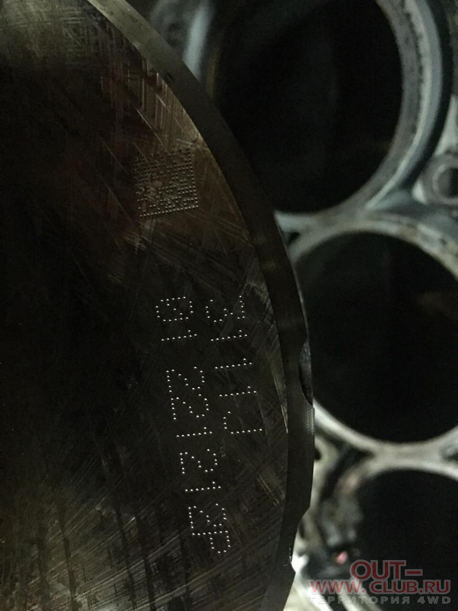

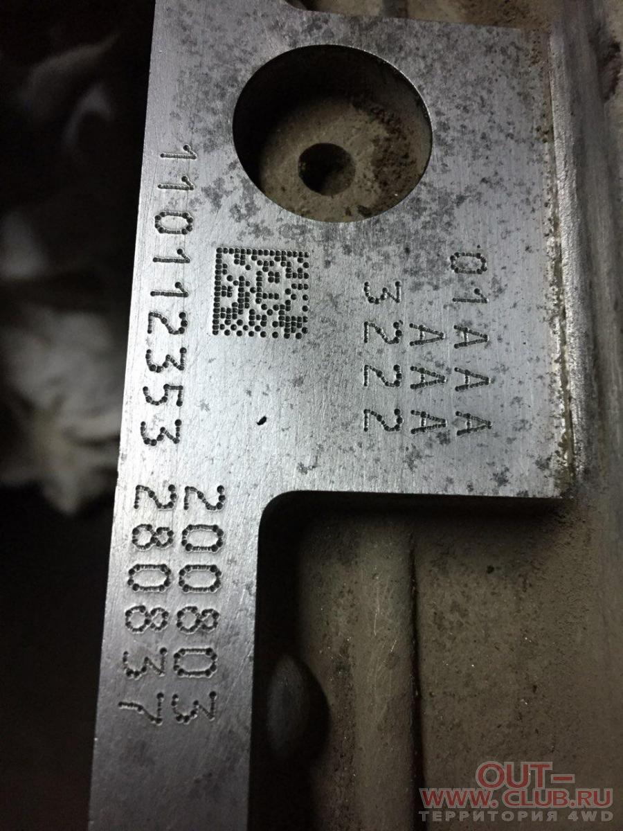

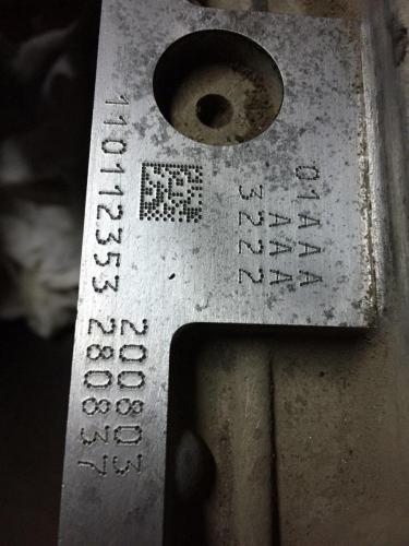

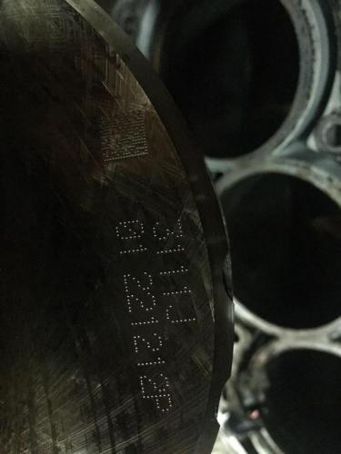

На блоке есть маркировка типа какие установлены с завода вклады,кольца, на коленвале какие установленны коренные и сам каленвал. Ребят кто нибуть может подсказать как в ней разобраться. Рольф предлогает все запчасти по три вида. Типа А-Б-или С. где табличка подсказали а как в ней разобраться незнают. Может кто нибуть сталкивался?

Тут расписано (на примере Ланцера) как делается подбор.
На картинках, это тоже написано.

Вторая картинка: конрод биринг. Значит номер (цвет) шатунные вкладыши смотрим на коленвалу.
Добавлено через 12 минут
Интересно, до этого встречал номера шатунов одинаковые. Например 111111; или 222222. Судя по Вашему номеру на коленвалу они могут быть не идентичные. Т.е встают разные по цвету или номеру вкладыши. Также и по коренным. Поскольку совпадает количество цифр и количество вкладышей. 6 на шатунах и 4 коренных.
Добавлено через 17 минут
Далее, на блоке номер верхних коренных вкладышей (up) на колене, где 4 цифры номер нижних коренных вкладышей. Они разные по партномерам также
Добавлено через 21 минуту
И последняя картинка по кольцам, два размера по трем буквам. Итого: 3222 верх коренных вкладышей, 3111 низ коренных, 221212- шатунные, ААА- кольца
