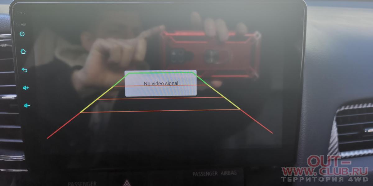

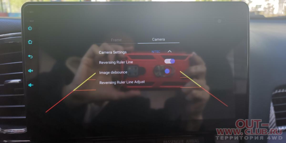

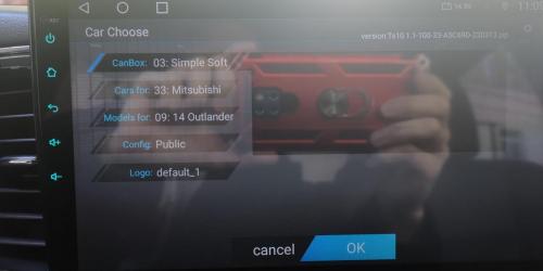

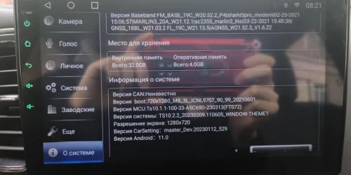

Общий Привет

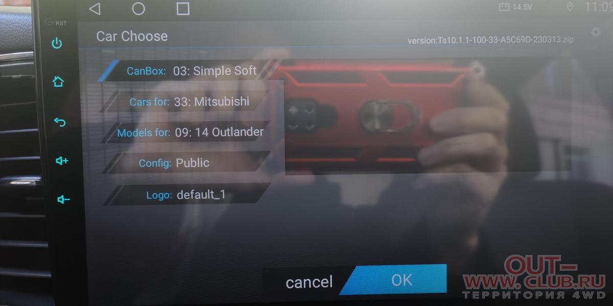

Магнитола TS10 на процессоре UIS7862 автомобиль Outlander 3 2012 г с CANBUS, не работает штатная камера заднего вида.
CanBox: Simple soft и Raise в настройках пробовал не работает камера заднего вида
Model for 14 outlander показывает корректно открывание дверей, камера не работает
Модель блока Simple soft RP5-MT-002 почитал вроде как 2018+ у меня 2012 год выпуска авто магнитола с одной крутилкой
Продавец с алика вообще не отвечает.
NTSC PAL и другие форматы пробовал нет видео сигнала
Подскажите пожалуйста куда копать

Сообщение от Snooze Посмотреть сообщение
Питание камеры откуда взято , ? Сигнал заднего хода. А чет я не вижу и куда вы воткнули камеру у нее отдельнный желтый тюльпан . не в косе вроде

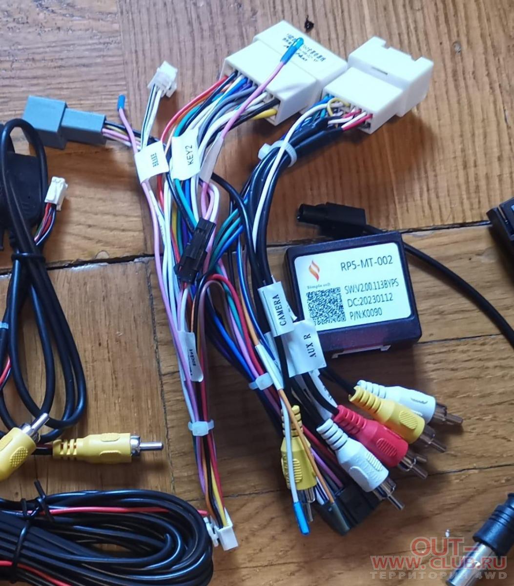

Камера с магнитолой шла? С канбасом должен быть видеокабель с двумя проводами, жёлтым и красным. на 4РДА есть схема подключения, понятней чем в инструкции к магнитоле. При необходимости могу в личку ссылку сбросить.

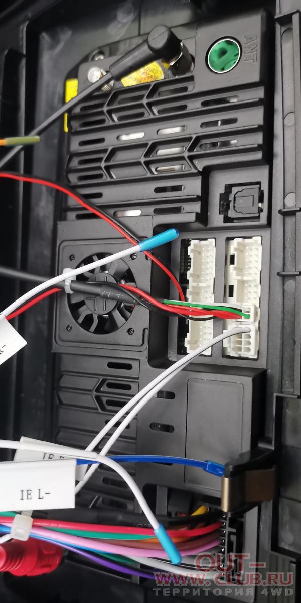

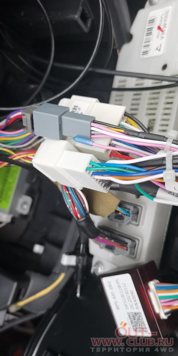

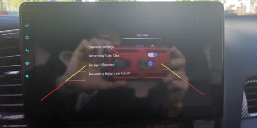

Доброй ночи, форумчане! Подскажите распиновка дисплея в шапке для первого рестайлинга такая же? Купил тайес сс2+ с канбасом Simple soft RP5-MT-002, подключил, работает только камера зх, при включении заднего хода включается изображение камеры на полный экран со статичными линиями разметки. Кнопки не работают, версию кана голова не видит, информации по авто никакой нет. Настройки канбаса в голове пробовал все, обновлял ПО канбаса с https://cobaltr4.ru наичего не помогло. Пока воткнул провод кей2 в косу от авто кнопки обучил, но возможности выбора настройки не устраивают, нет возврата к предидущему треку или радиостанции. Куда копать? Машина 2018 г.в., первый рестайлинг, 2,0, вариатор, комплектация интенс, штатная голова без видео. Прошу помощи.
SVBeliy вне форума   Вверх Ответить с цитированием
Старый 28.05.2023, 16:29   #2832
SVBeliy
Сообщений: 17
По умолчанию Re: Нештатное 2DIN головное устройство
Решено. Сослепу подключил разъём в сокет В, вместо С. Все заработало.
