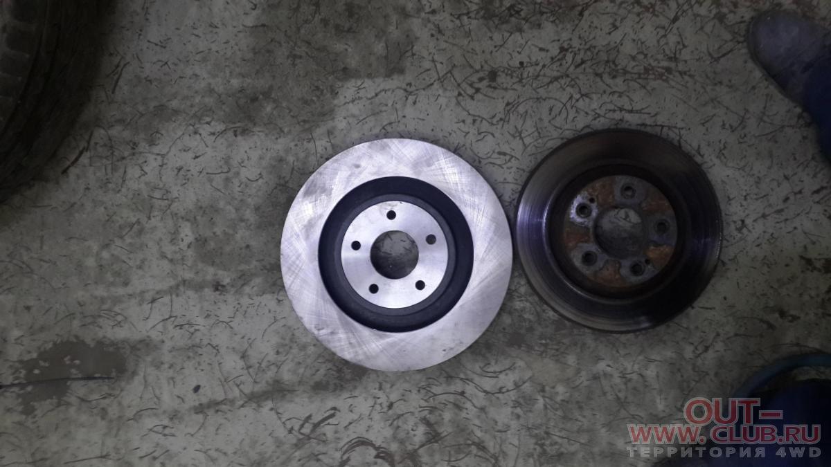

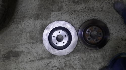

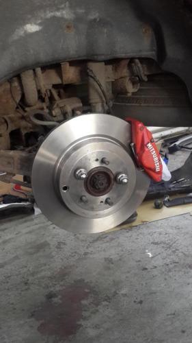

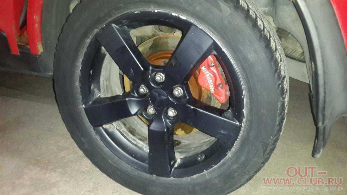

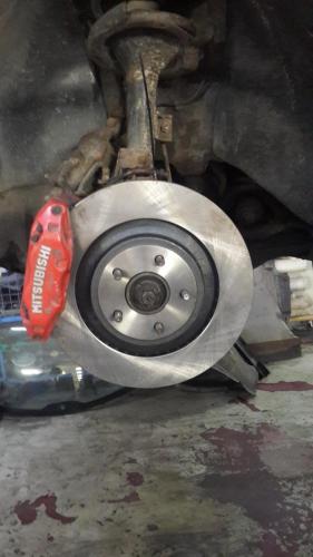

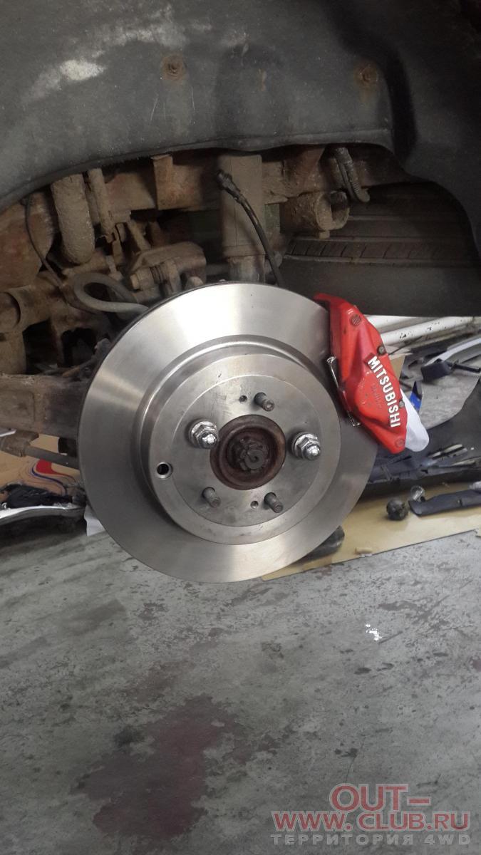

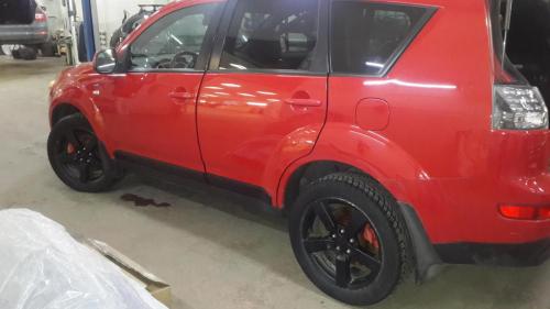

Тормозов этому двигателю и весу при активной езде действительно не хватает, поэтому я поставил себе sumitomo от 3000gt. Мера не вынужденная т. к. стока при спокойной езде достаточно, но пределы качественной работы штатных тормозов ограничены. Поэтому, перед 4 поршня, диск 340 мм, зад 2 поршня, диски 330 мм стали останавливать машину гораздо лучше. При небольшом бюджете - это хорошее улучшение. Можно и рембы поставить, но ценник на них не радует. А этих тормозов хватает слихвой, правда зимой их не проверить в полной мере. Ручник сохранен штатный(на диски от эво х).

@praporzadow, переходники нужны т.к. диск больше. Родные даже не примерял на эти суппорта. Тормозят отлично. В целом, если активно ездить, греются но не плывут. Машина быстро оттормаживается с любой скорости.

и смотрятся лучше

@Greek, Я заказал комплект суппортов я яху (диски можно было, попросить ниндзю выбросить, на доставке с экономил бы) Купил новые диски и начал примерять, что бы изготовить переходники на переднюю ось. Из 16мм стали выточил переходники, чертёж делал сам. Зад проще, там расшарожить немного надо было и всё. Плюс проставки на 20 мм. Начать надо с поиска суппортов и дисков а там уже по месту виднее будет. Я свои пока делал, раз 15 примерял, пока не поставил.
