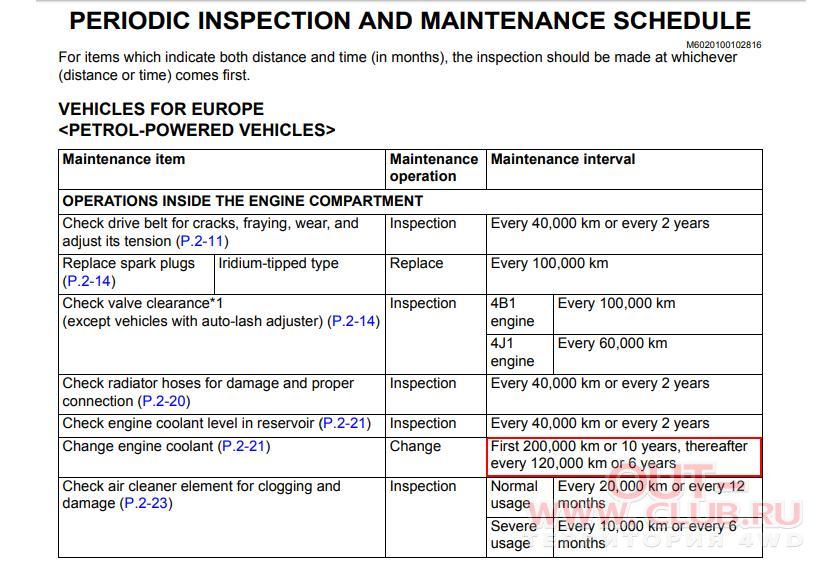

у меня еще 2013 г японская сборка в регламенте написано 60 тыс потом 120 замена антифриза я проехал 80000 тыс уровень на минимуме долил воды 100гр вот думаю менять или дальше ездить
я слышал что они в каком то году поменяли регламент это правда так как мой регламент не соответствует нынешнему ?

Сообщение от игорь1975 Посмотреть сообщение
Вот ссылка на карту ТО
Это нормально, дист.вода имеет свойство испаряться. Сам также подливаю после жаркого лета, когда уровень снижается с понижением окружающей Т.
Вы можете сами проверить плотность ОЖ и посмотреть визуально на состояние.

Срок эксплуатации ОЖ первой заводской заливки 10 лет, последующая заливка 6 лет.
Для азиатского рынка 8 лет/160000 км и 5 лет/100000 км соответственно.
При выкипании доливка производится антифризом
