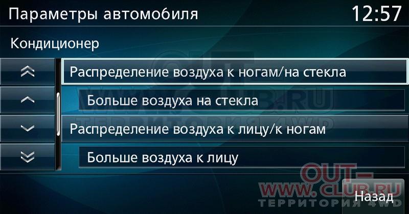

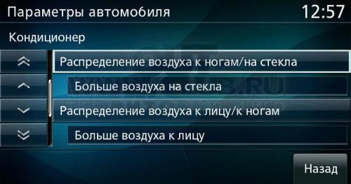

Кто-нибудь климат настравал на MPS через ETACS?
Интересует возможность менять настройки режима климата ноги+стекло (искал параметр в выложенных, ничего похожего по набору слов FAN/CLIMATE/AIR/GLASS не нашел).
P.S. В outlander это через MC делается.
