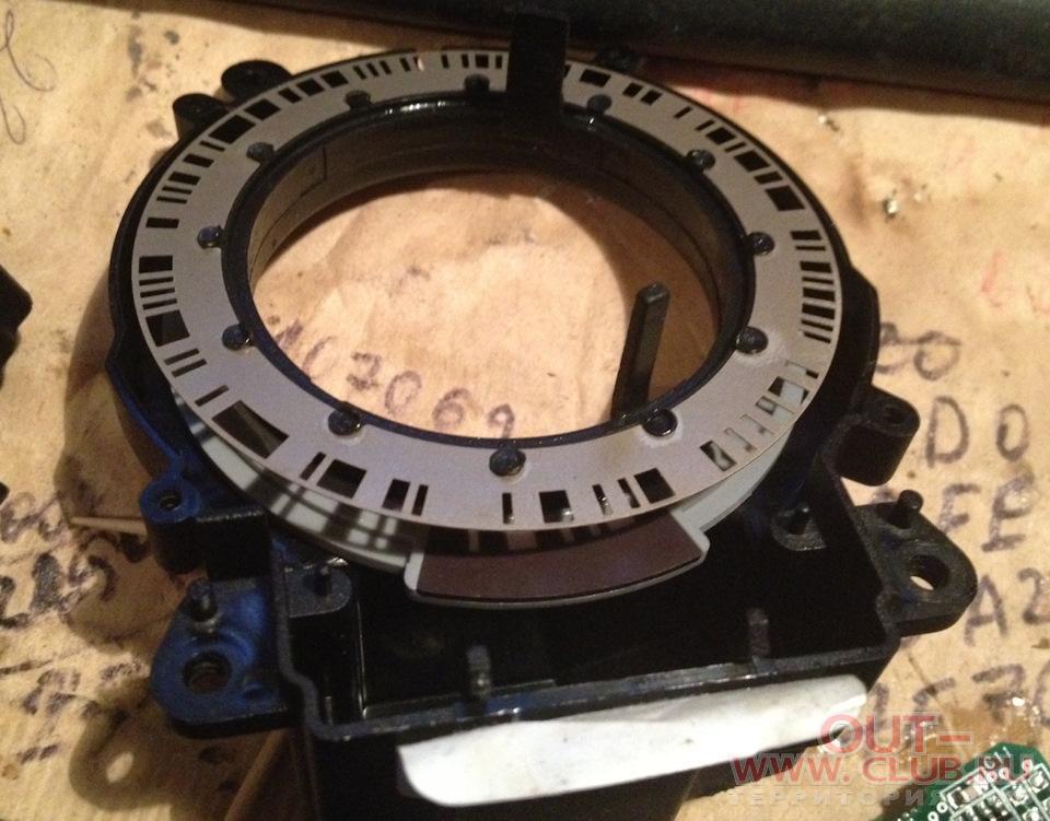

Починил свой датчик. Разобрав датчик определил, что причина неработоспособности не электронная, а механическая. Снял дамп со своего датчика и сравнил с дампом который выложен в этой теме. Они оказались одинаковыми. А вот кольца оказались смещены относительно друг друга. Установил кольца по меткам, собрал датчик, установил в автомобиль. Ошибки пропали и ASC работает в штатном режиме.
https://www.drive2.ru/b/458639561245907649/

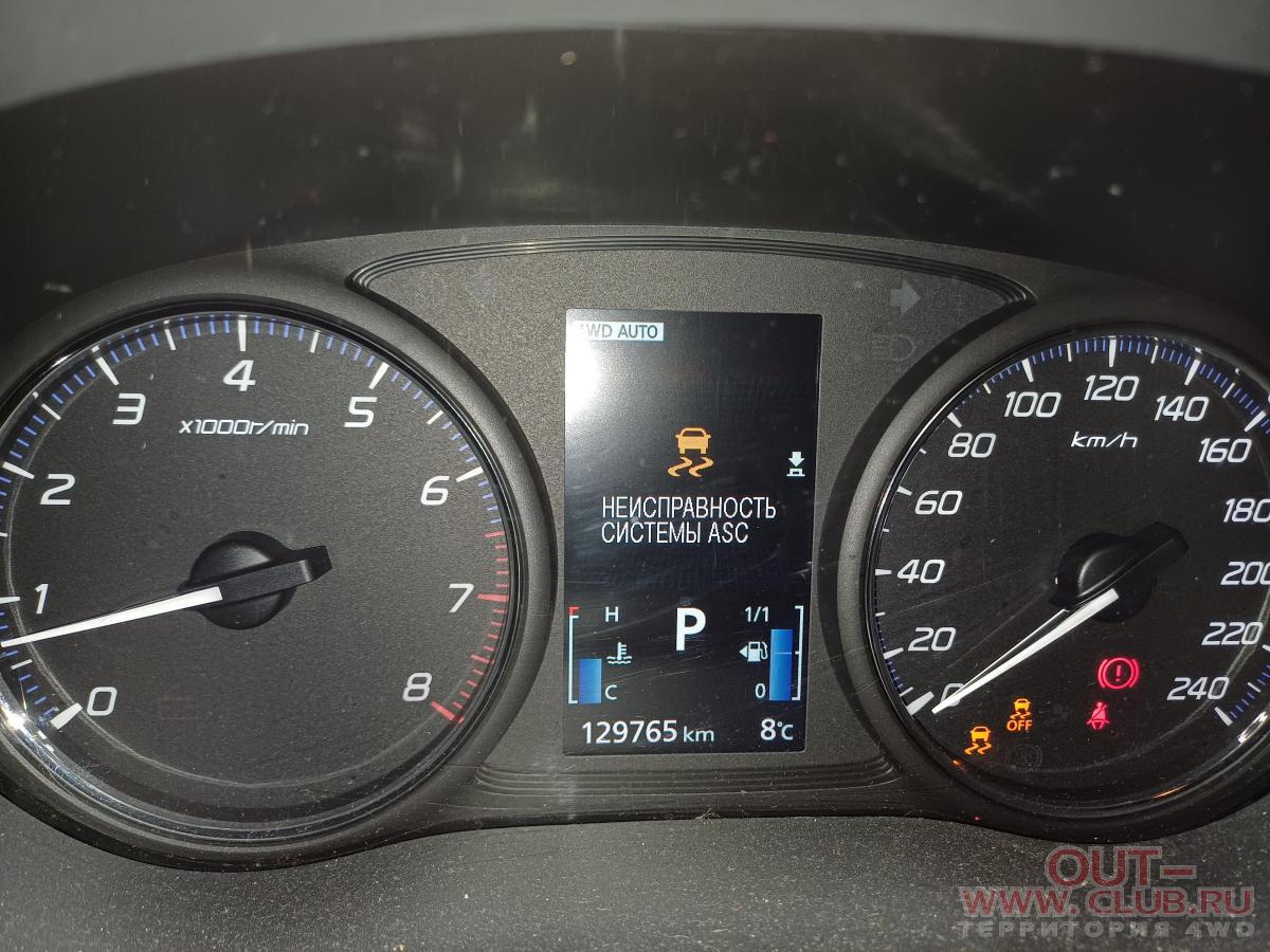

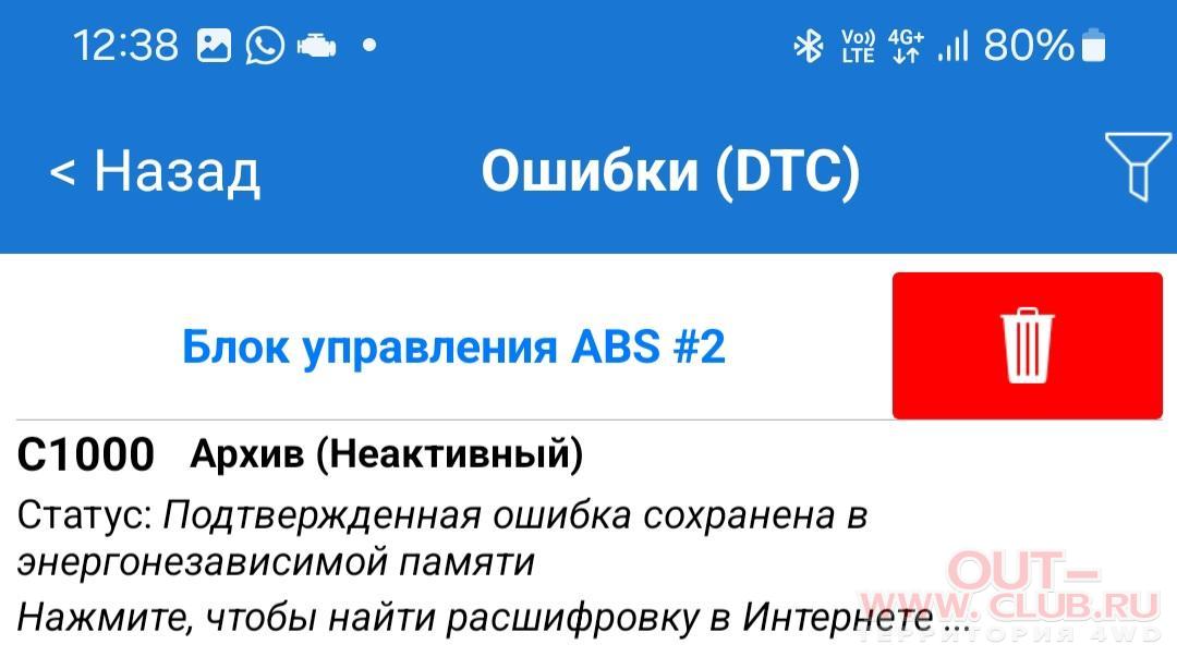

Добрый день, коллеги. Неск. дней назад загорелся "Неисправность системы ASC. И еще значки "антибукса" и второй с ним. Машина едет при этом всем нормально.
Купил сканер, обычный ELM. Поставил, считал - код оказался C1000. Это неисправность выключателя лампочки тормоза, то есть именно -"лягушки".
Однако все-таки поехал к ОД. Они подтвердили предположение. Стоп-сигналы горят нормально, стоят обычные, никакие нештатные не ставил.
Заказал. Вот код Mitsubishi 8614A111. Примерно 2700р На Экзисте.
После замены отпишусь.

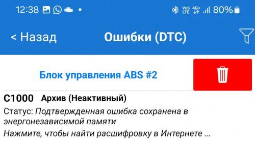

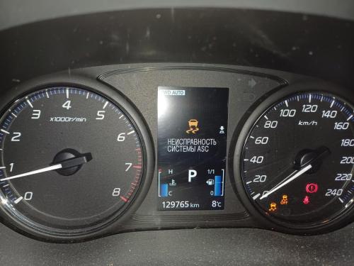

Добрый день, коллеги. Неск. дней назад загорелся "Неисправность системы ASC. И еще значки "антибукса" (или стабилизации?) и второй с ним. Машина едет при этом всем нормально.
Заказал. Вот код Mitsubishi 8614A111. Примерно 2700р на Экзисте.
