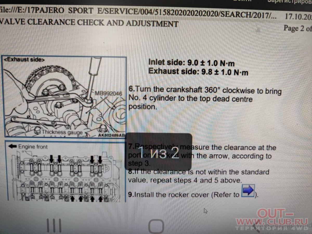

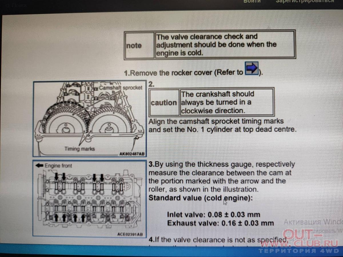

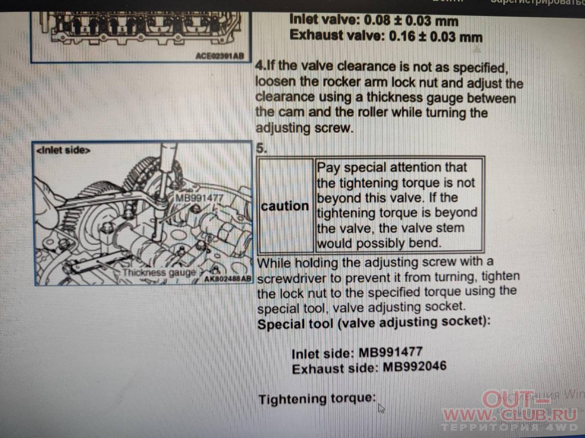

На днях отрегулировал клапана, пробег 175. По выпуску были немного увеличены зазоры, не критично. Со впуском хуже, при норме 0,08 +/- 0,03 в четыре клапана из восьми щуп 0,05 не вставить (меньше щупа не было) но какой-то зазор был, рукой люфт прощупывался.

к своему стыду-последний раз брал в руки щуп наверное лет 20 назад. когда еще ВАЗ-2107 была. порядок регулировки в мурзилке есть?
