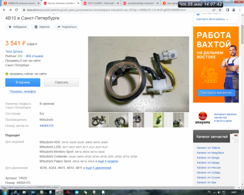

Вот, что я нашел. Пишут, типа подходит на аут
Сообщение от Геннадий_1 Посмотреть сообщение
Добрый день парни. Попал в ДТП. При ударе была отдача на рулевую колонку и пластиком сломало пластиковый ободок антенны иммобилайзера вокруг замка зажигания. Аккуратно собрал и прилепил скотчем к кожуху вокруг. Ключ определяется, но надо менять. Кто, что посоветует сделать?
Инфы в инете нет. Ну хоть подскажите, что покупать и артикул?

Вот что я нашел. Типа пишут на аут 3 подходит

@Геннадий_1, Так зачем покупать б/у если есть новые и гораздо дешевле тыц,даже на экзисте он меньше трех тысяч стоит.
Согласен. Просто точно хочется знать подойдет или нет. Мож кто и сталкивался.

нет, или колхозить из 2х
