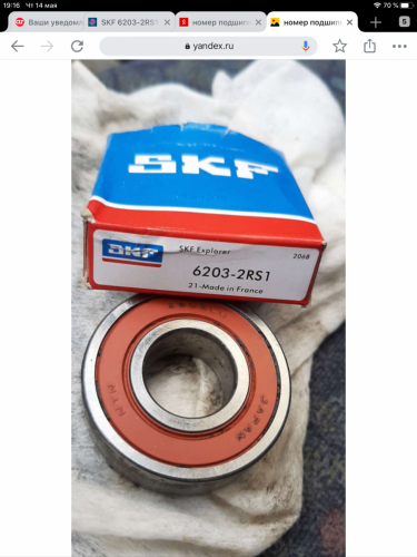

А размеры подшипника в натяжитель кто-нибудь помнит?

@Alexs36, откуда эта деза? Сам менял? Вот размеры ролика https://out-club.ru/board/showpost.p...9&postcount=17

@Сергеевич1970, Вот по этому фото как раз в магазине подшипников и купил, менял не сам, но в моем присутствии, все подошло на ура; гарантированно!
@Сергеевич1970, это ролик в натяжитель

Подскажите пожалуйста - какие подшипники подойдут в остальные два ролика?
В натяжитель заказал FAG
