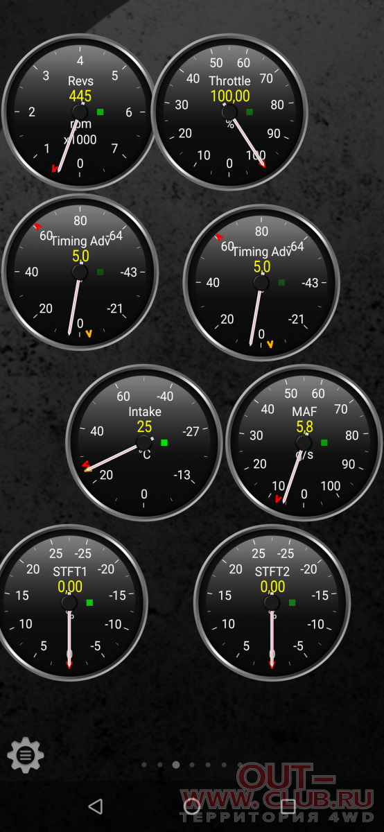

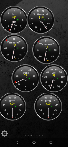

Damakl
Сообщений: 35
По умолчанию Re: Крутит но не схватывает
Сообщение от I62 Посмотреть сообщение
А если в холодный двигатель в цилиндры по чуть чуть масла залить - заводится?
@Damakl, возможно, где то "масса" отвалилась/плохой контакт. Проводников в моторном отсеке несколько, + ЛЗ, + ЭБУ.
Надо бы все минусовые проводники промерить, поочерёдно отключая.
Все провода смотрел,обрывов,переломанных,повреждённых нету. В салоне к блоку ЭБУ тоже все целое.
Вечером попробовал "продуть" свечи- впринципе вообще не должна была завестись,но завелась и работала на оборотах 440-540,при полностью выжатом педали газа. Масло в колодцы при этом не заливал.
Damakl вне форума   Вверх Ответить с цитированием
Старый 09.08.2023, 08:21   #30
hanter72
Аватар для hanter72
Сообщений: 1,360
@Damakl, а если заводить при снятой фишке с воздухомера ?
Подобная ситуация?
