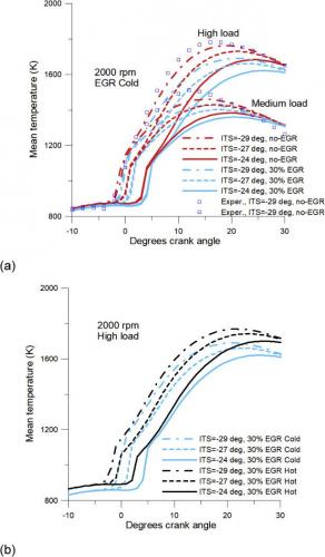

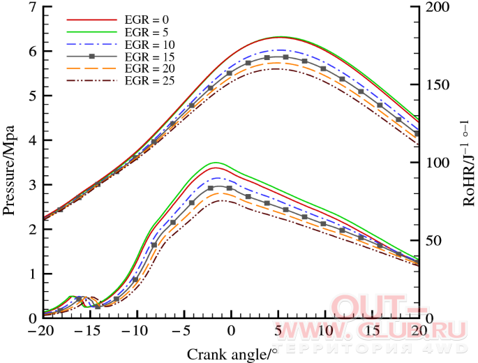

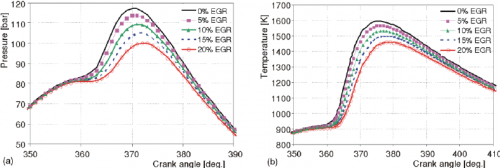

глушение егр на CR дизеле повышает температуру днища поршня на 50-70гр в режимах частичных нагрузок, и никак не зависит от ож
akrutsko вне форума   Вверх Ответить с цитированием
Старый 27.11.2024, 16:59   #11
evg_krd
Сообщений: 1,993
По умолчанию Re: Грохот цепи при запуске.
Сообщение от akrutsko Посмотреть сообщение
есть результаты замеров?

akrutsko
Сообщений: 279
коненчо есть, тема уже исследована вдоль и поперек уже почти 50лет как
базовый примитив в любой книге по дизелям расписано в деталях
