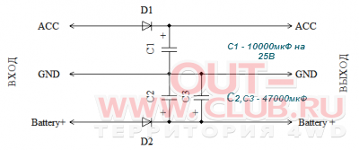

@posmetuhov, на ранние магнитолы с андроидом чтоб не перезагружался при запуске авто делали руками вот по этой схеме. Секунд пять автономного питания выходит. Под твои нужды возможно нужны кондеры меньшей емкости.
