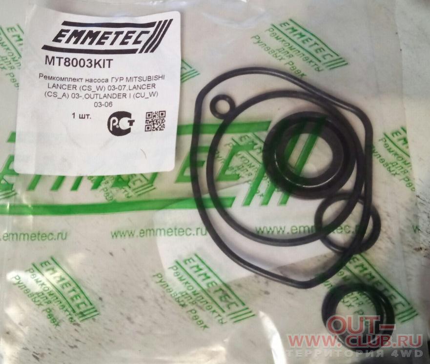

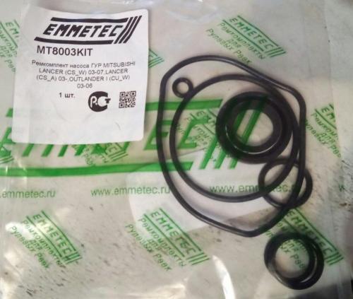

ПРишел аналог рем комплекта. думаю поставить его. а то насос беспокоит что сырой

@Артем1988, 90% что сальник, самое слабое место. Ещё не забудь проверить подводящую трубку от бачка, из под неё тоже может сочиться. Я свою вообще развернул, она симметричная, потому что от штуцеров остается выработка внутри шланга, её чувствуешь, когда одеваешь. И повторюсь, не делайте моих ошибок, даже если очень интересно - не трогайте редукционный клапан!
