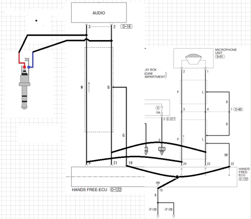

Схема применительна к 2007-2010 г.в., поскольку в рестайлинговой XL разъем блока HANDS FREE ECU немного другой, однако подключиться по аналогии можно. Штатный микрофон - электретный и еще с усилителем, для его работы необходимо подавть питание на розовый провод, он же сигнальный. Микрофонный вход Китай-магнитолы расчитан под электретный микрофон (в комплекте шел электретный микрофон, но без усилителя), значит Китай-магнитола подает питание на микрофон. От микрофона к HANDS FREE ECU идут 2 провода (розовый и синий) в экране. От HANDS FREE ECU к штатному ГУ (разъем С-16, который остается незадействованным при замене на Китай-магнитолу) идут тоже 2 провода (белый и черный) в экране.
1) Соединяем у разъема HANDS FREE ECU между собой:
а) черный № 21 и синий № 23 ("-" микрофона) провода,
б) белый № 9 и розовый ("+" микрофона) № 24 ,
в) зеленый № 19 (экран), коричневый № 22 (экран) и черный № 15 (масса).
2) На разъеме С-16 подключаемся:
а) черный № 2 - к "-" миниджека,
б) белый № 3 к центральному контакту миниджека.
Зы. Можно провода от миниджека подключить и к соответствующим проводам на разъеме HANDS FREE ECU, тогда в п. 1) ничего не нужно соединять, только экран (коричневый провод) подключить к черному (масса).
eugenyc вне форума   Вверх Ответить с цитированием

аут 3 15 года. в потолке разьем три провода сиреневый на плюс, черный на минус, белый не трогаем это экран. кидаем соплю до магнитолы и радуемяся чистым звуком

Добрый день! Аут XL 2008 2.4 TEYES SPRO выносного микрофона нет. Отпаял встроенный, на его место впаял провод с миниджеком (мама)( в инете полно описаний). на фишке, которая вставляется HANDS FREE блок к розовому красный провод от миниджека(папа), к синему второй провод от него же. И вуаля встроенный микрофон подключен .
