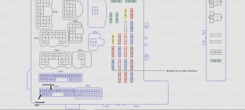

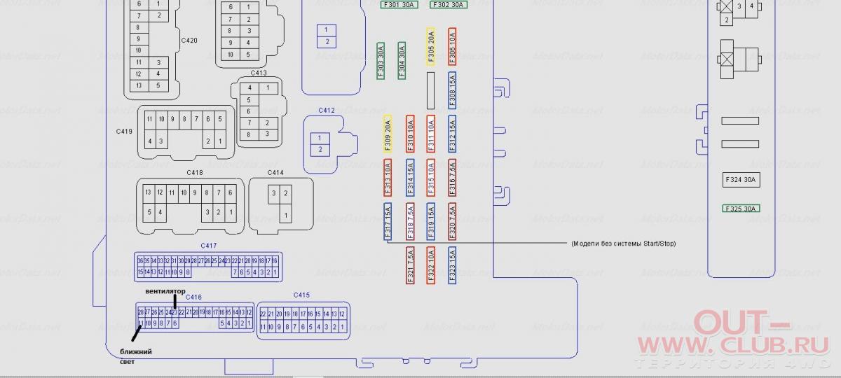

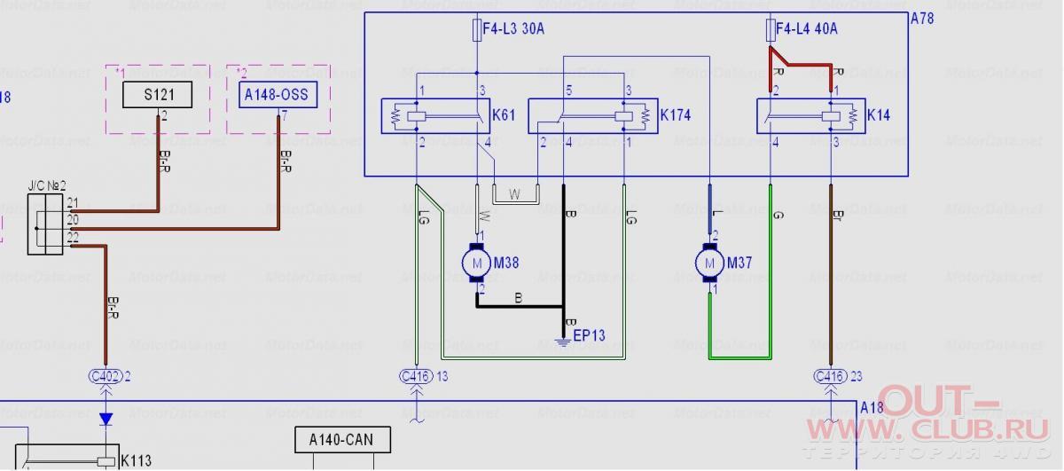

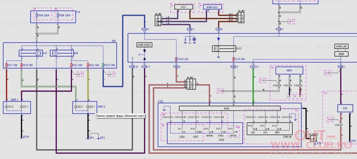

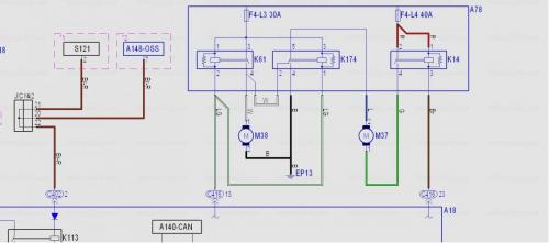

В общем на разъёме c416 на 11 и на 23 контактах при неисправности , когда включаю зажигание - появлятся минусовой потенциал. Как раз этот минус и заставляет включиться реле . Ещё замечена вода за стойкой лобового стекла со стороны водителя , под средним и задним плафонами освещения. Откуда бы ей там взяться? Конденсат? Владелец авто оставляет машину на улице .
По сканеру при подключении к блоку етакс и просмотре лайв даты- все четко отображается. Когда неисправность присутствует параметры включения габаритов и вентиляторов отображаются корректно. И все остальное (что я знаю ) тоже. Отсюда смею сделать вывод что дело не в процессоре .

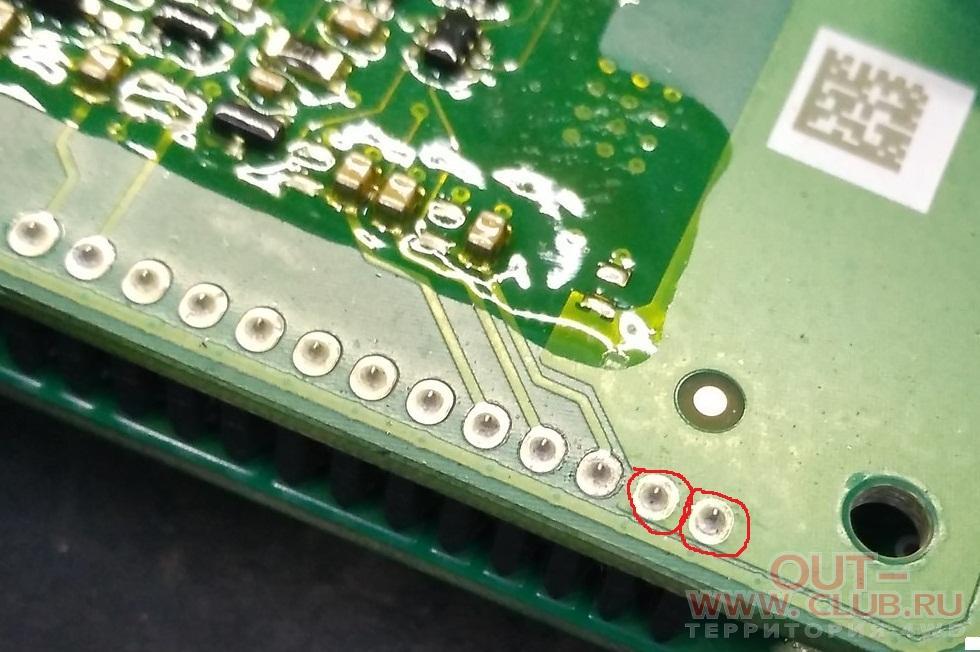

Вскрыл етакс, замечены кольцевые трещины, на контактах, которые связывают 1й и 2й этажи блока. Как бы сомневаюсь что из-за них сейчас может переодически присутствовать неисправность, вот через годик-три да, а сечас нет. С виду трещины только прогрессируют. Пропаял, но сомневаюсь что проблема в них.
