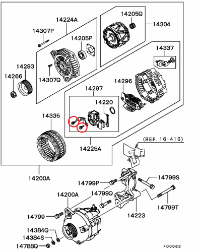

@Bad Den, щетки припаиваются там через эти пластинки что ты обвел

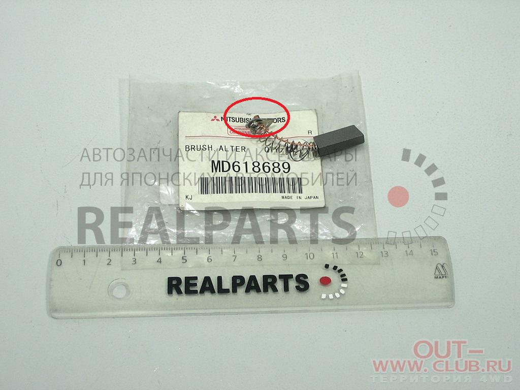

Так они уже изначально к ним припаяны вроде (я имею в виду новые оригинальные) - в сборе с этими пластинками идут? Вынул старые - вставил новые - или не так?

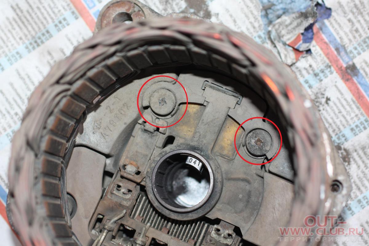

Пытался открутить вот эти винты, в результате сорвал шлицы. В связи с этим 3 вопроса:
1. Они тоже на фиксаторе резьбы посажены, или просто ВД-шкой можно залить?
2. Высверлить я их допустим, смогу, но где взять новые? Отдельно они не бьются, насколько я понял.
Bad Den вне форума   Вверх Ответить с цитированием

@Bad Den, ай ай. я очень сильно давил на них. и открутил.
да там фиксатор на сколько я понял. а 3ий винт
как я понял тоже не сняли? он еше сложнее. его видно краешек на фотке
ну можно поколхозить что нить с шайбами. высверливать оч аккуратно.
ну или искать такие https://yandex.ru/images/search?text...oreask=1&lr=16
Третий я благоразумно решил пока не трогать
Кроме давить что-то еще можно применить? Погреть горелкой, например?
А оригинальные винты какие, М4?
Добавлено через 20 часов 53 минуты
В общем, путем надавливания "до красноты рожи", все винты выкрутились и благополучно потом закрутились обратно

Кстати, в купленных оригинальных щетках MD618689 почему-то не оказалось отверстия для фиксации, пришлось сверлить.
