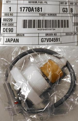

Здравствуйте! Думаю, моя история закончилась. После последнего письма ездил благополучно. На плановое сервисное обслуживание 90.000 отдал машину тому же ОД. Они обнаружили выскочившую ошибку о коротком замыкании. Искали, искали и нашли, думаю, случайно – при замене топливного фильтра. Была нарушена изоляция у кабеля датчика фильтра (фото оригинального нового датчика прилагаю). Датчик заменили. Сказали, что кабель неправильно как-то лежал, поэтому нарушилась изоляция. Машину забирал через несколько дней и перетертый кабель не показали, так как не нашли. Не знаю меняли ли они фильтр раньше и снимали ли этот датчик ранее. Так что косяк этот не мой, а или этого дилера, или завода при сборке.
