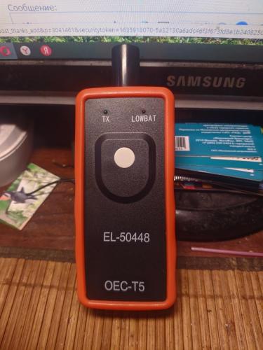

Я еще голову себе этим еще не грел. Но приблуда для прописки датчиков у меня уже есть. Для шевроле вольт покупал
