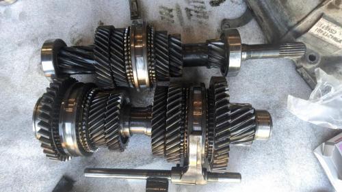

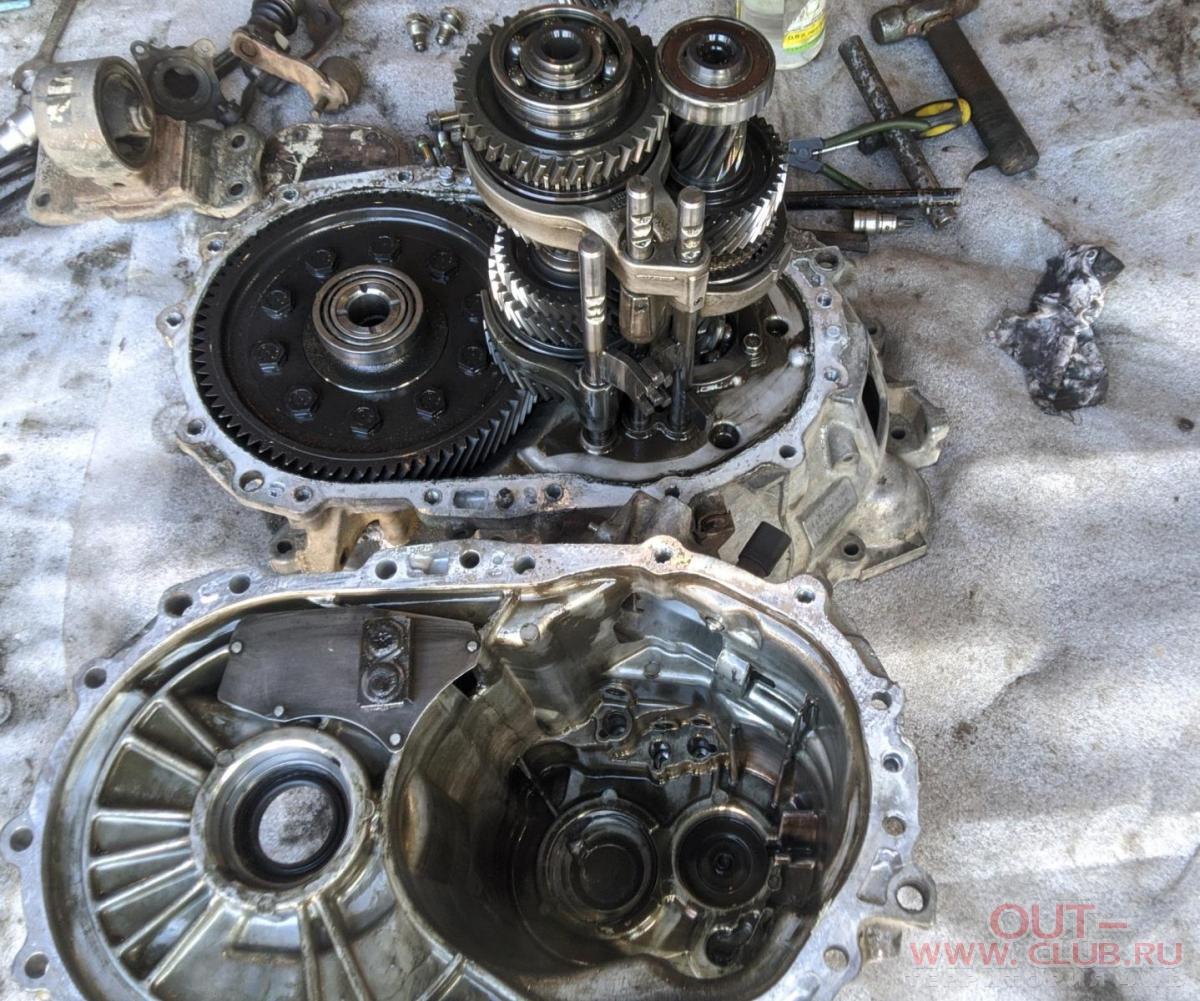

Вообщем после замены подшипника первичного вала у мастеров в Ярославле по ремнту
мкпп начались хрусты 3 и 4 передачи. кто то предлагад что то регулировать. кто то менять синхроны
а оказалась что ублюдки просто сняли кольца с синхронов. коробку снял и решил сам разобрать. и когда вскрыл удивился кончено...
Нету колец на синхронах. а они были
Разобрал всё

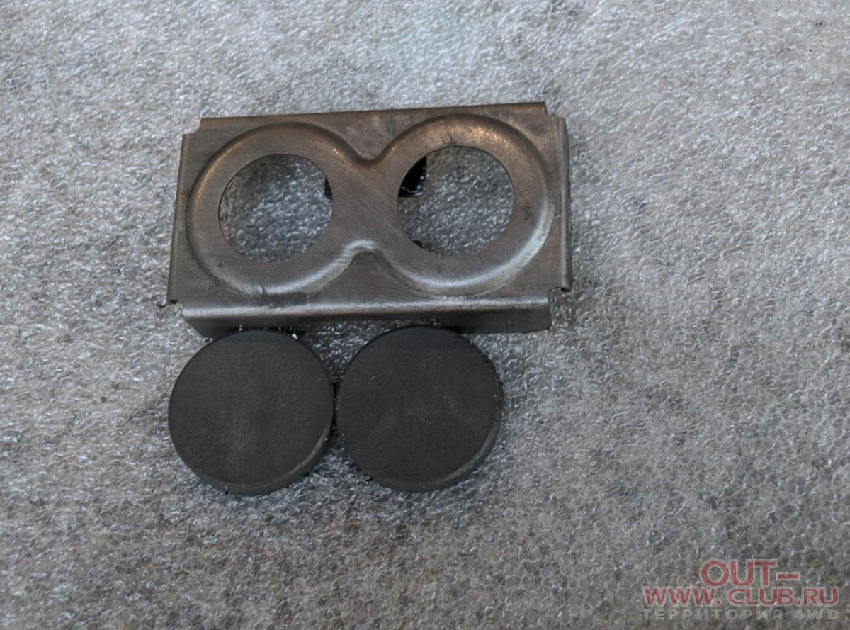

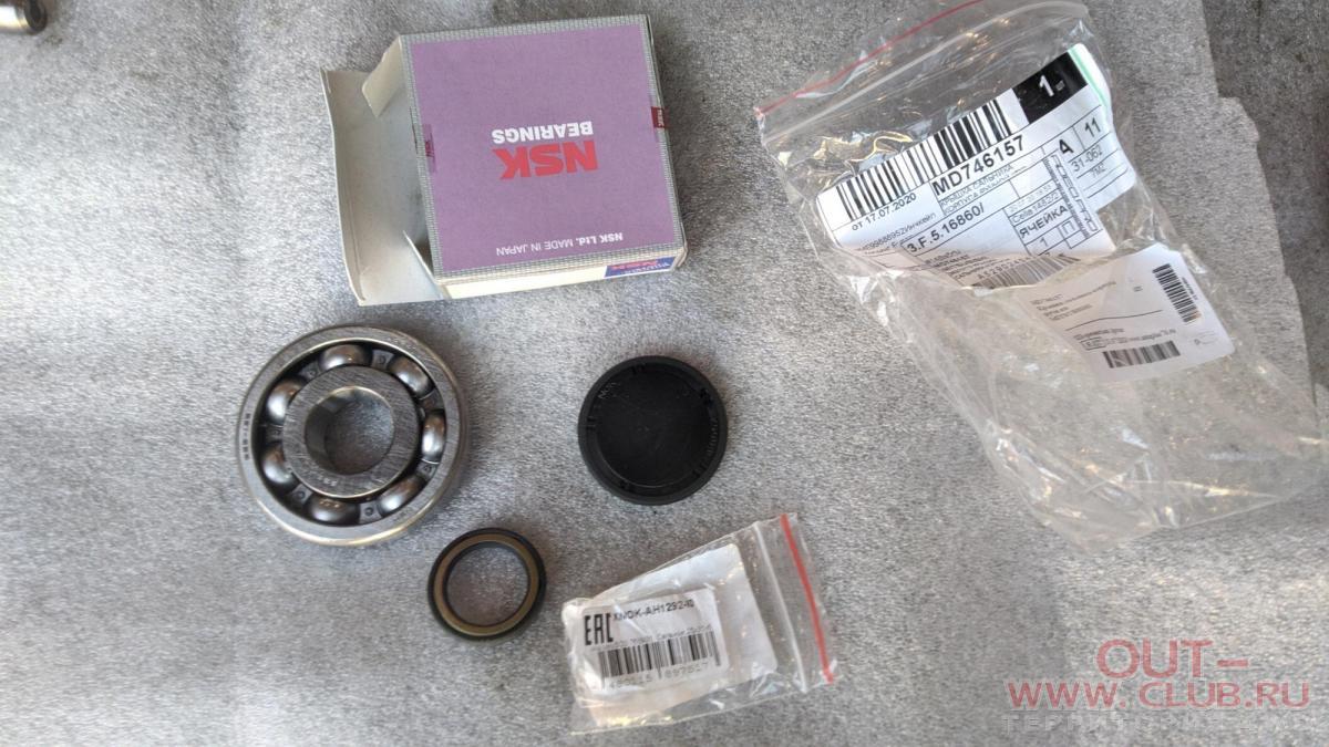

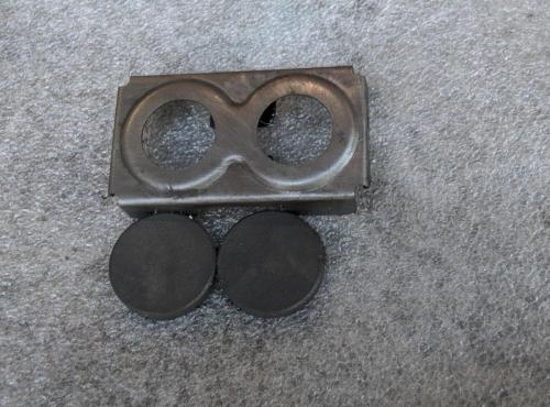

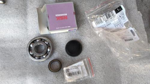

Коробка на вскрытии. Записал еще кино про нее. Планово меняем подшипник из 7ми
шариков и сальник первичного вала. коробка в продаже.
Уделяем внимание мелочам. моем первичный вал хорошо внутри и магниты
