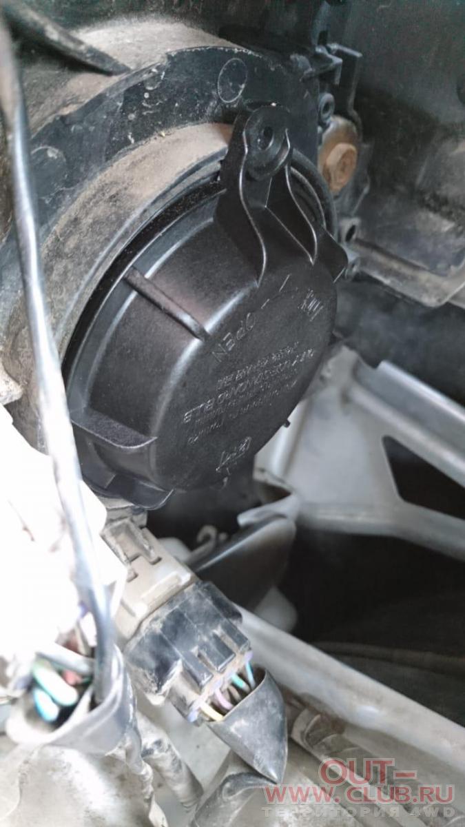

Сгорела левая лампа ближнего света.
Посмотрел интернет - всего полно, но как менять именно на Аутлендере 3 не нашел. Сегодня поменял и понял почему в интернете ничего нет.
Все меняется очень просто - строго по инструкции.
В инструкции указано, что для левой фары нужно снять блок реле (если имеется). У меня блока реле не было - одной проблемой меньше.
После снятия пластмассовой крышки с резиновым уплотнителем внутри фары просматривается пластмассовая клемма с проводами, закрепленная на металлической пластине. Запоминаем ее положение, чтобы не перепутать при сборке.
Строго по инструкции поворачиваем против часовой стрелки пластмассовую клемму до легкого щелчка и вынимаем ее (вместе с лампочкой) из отражателя.
Легким движением вынимаем старую лампочку. На ее круглом металлическом цоколе есть вырез (на клемме выступ) - ошибиться, как вставить новую невозможно.
Сборка в обратном порядке. Не забыть поставить крышку фары с уплотнителем!
На правой фаре никак не хотела отщелкиваться пластмассовая клемма с лампочкой (кисть руки сильно изогнута - никак не получалось).
Обратной стороной плоскогубцев - резиновыми ручками - слегка обхватил пластмассовую клемму. Легкое движение руки - все получилось.
