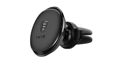

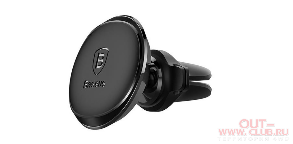

Сообщение от DonTyg Посмотреть сообщение
Сегодня тоже сломался один дефлектор, на пассажирской стороне, разобрал посмотрел, сломалась ось центральной шторки сверху, так-что случай далеко не единичный. Посмотрел на ценник новой деталюшки и офигел от цены в 5 к.р. Клеить думаю бесполезно.
Ибо нефиг вешать туда всякие подобные штуки... Хотя, посмотрел на свои - достаточно крепко и добротно сделаны. Но все же не стОит...
