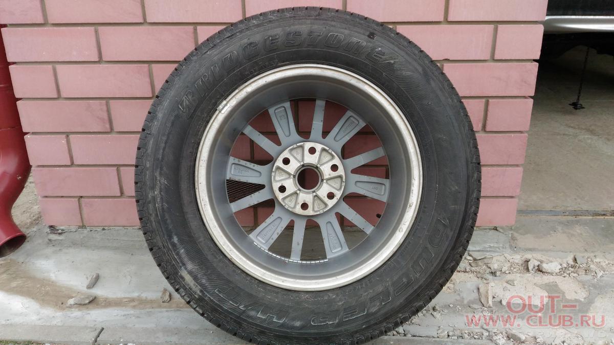

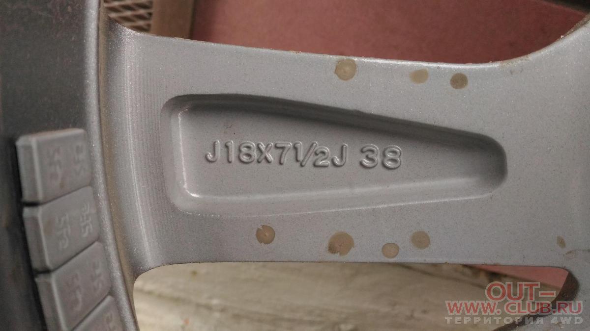

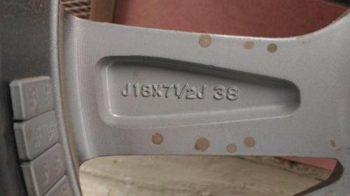

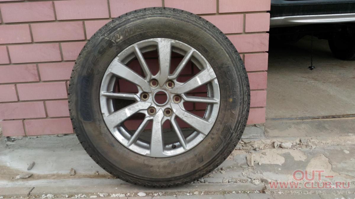

По поводу размера дисков. Ширина не 7 а 7.5 дюйма. Доказательства на фото (сфоткал запаску и инструкцию).
Просто в инструкции по эксплуатации и на самих дисках написано не 7.5 а 7 1/2, т.е. семь и одна вторая дюйма. Реплик с такими параметрами полно.
