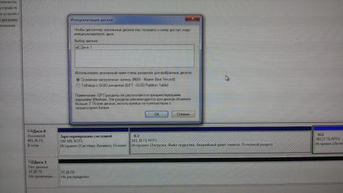

По умолчанию Re: Музыкальный сервер для mmcs
спрошу здесь..
Взял другой переходник...
при подключении к компу винчестера из j-03 насторажило это окно…
просит инициализацию...
после инициализации MMSC увидит винт...??
PRED121 вне форума   Вверх Ответить с цитированием
Старый 19.06.2017, 20:23   #15
Сообщений: 6,508
Сообщение от PRED121 Посмотреть сообщение
инициализация убьет все разделы на винте!
