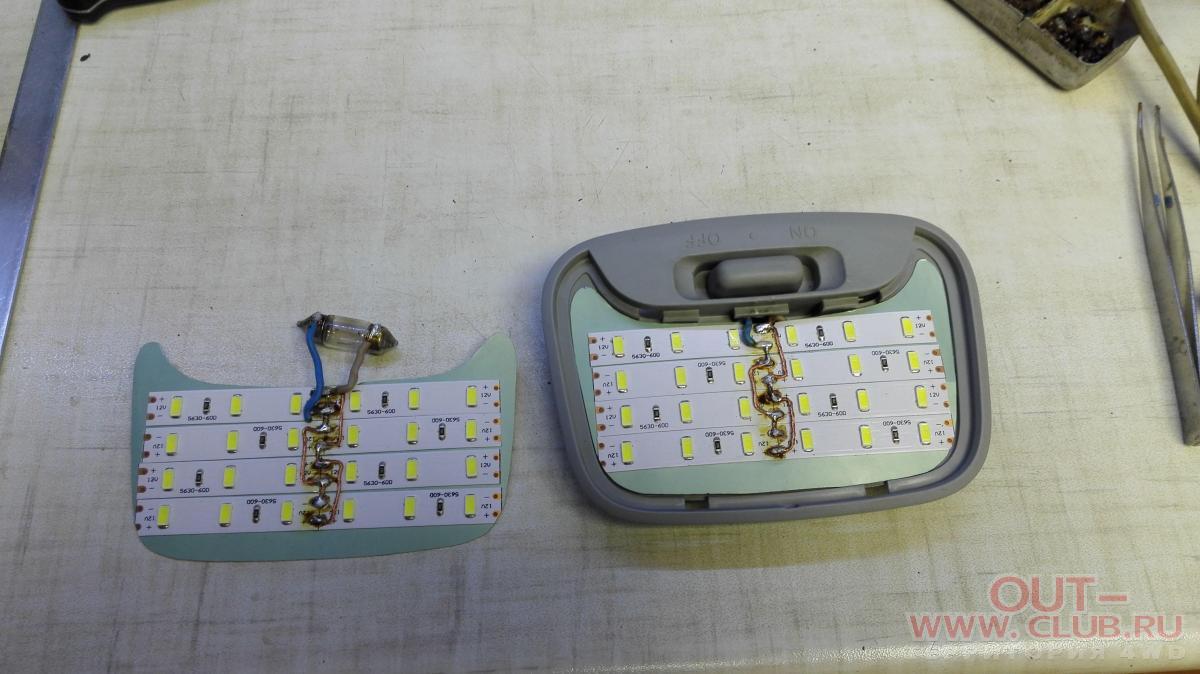

В предверии зимы и длинных ночей восстановил работоспособность среднего и заднего плафонов. Собственно в обоих случаях дело в лампочках. Визуально спирали целые, но задняя не звонилась, средняя показывала 2,4 Ома, но при подключении моргала.
Сама замена лампочек была бы не интересна, если бы я немного заморочился и не вкорячил туда самоделки из светодиодных лент. По току - в три с половиной раза ниже номинала. Т.е. около 2,5 Вт против 8 Вт. Всё работает штатно, в т.ч. притухание. Передний плафон не трогал
