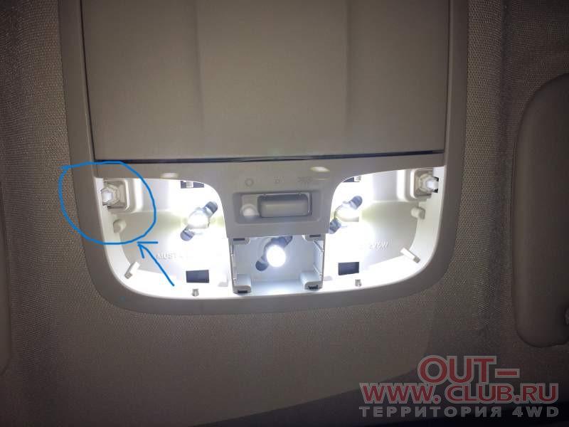

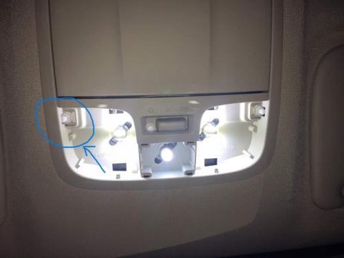

Полез вставлять светодиод в передний плафон ( с очешником) и сняв стеклышко, вытащив лампочку, зачем то нажал на " микрик" , который включает свет в плафоне, микрик провалился....
Как его поправить ?? Как снять всю конструкцию очешника ???
Открыть очешник,там внутри два саморезы, открутить их.

Винт оказался один, сам микрик опирается в черную пластиковую прокладку на саморезах. Саморез, который ограничивал движение данного микрика был раскручен, видимо от частого использования водительского плафона, микрик вставил, пластину поджал саморезом и все стало ОК. На мой взгляд это может произойти у любого на больших пробегах...
