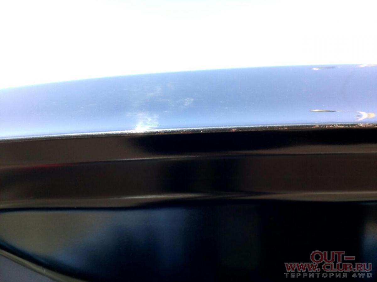

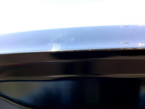

https://out-club.ru/board/showthread.php?p=2398824 с фото
2.4 instile 2015

У ликви молли есть состав для обработки подкапотного пространства на основе воска.
Им проливаете, предварительно убрав ржу обычным обезжиривателем и все.
Будет прозрачное покрытие, которое при желании убирается тем же обезжиривателем.
И да, внутри динитрол МЛ или растстоп для скрытых полостей, только дырки заткнуть на пару дней, а ты вытекать на бампер будет ))

Попробуйте оцинковать проблемные места, сейчас продаётся цинкарь что ли, ещё многие сами достают из батарейки цинковый стаканчик заворачивают в тряпочку,подсоединяют плюс с акума смачивая кислотой для паяния. Только конечно дырки если появились их не залечить таким способом. У нас в городе наплавляют цинк даже совсем если решето.

Меня тоже посетила пробелам ржавчины на сварных точках возле замка. Жду одобрения

У меня тож,не переживаю,тк это из-за трения об уплотнитель,антикор не поможет,поможет если её заварить

Мне обещали зачистить и перекрасить. Тока кто то тут на форме писал , что вылезает повторно.

я писал. вылезает после манипуляций АД.

после окончания гарантии сделаю сам.
ОД у нас инвалидны
