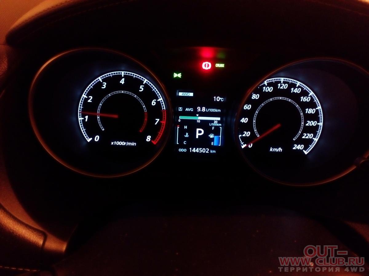

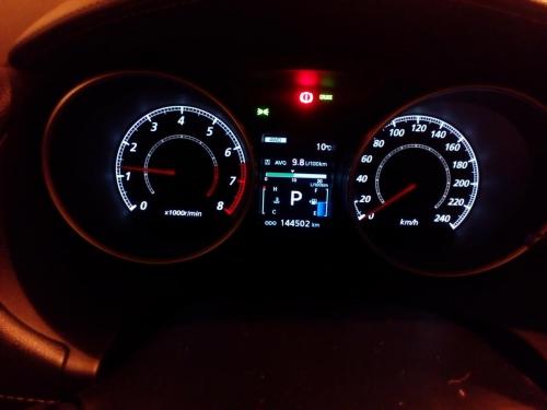

Лан, попробую разжевать как это происходит у меня.
Запускаю двигатель, ручник поднят, коробка в "Р".
Сразу скажу что уже больше полугода я не сбрасывал показания в режиме М, которые колеблются от 9,6 до 9,8 л/100км.

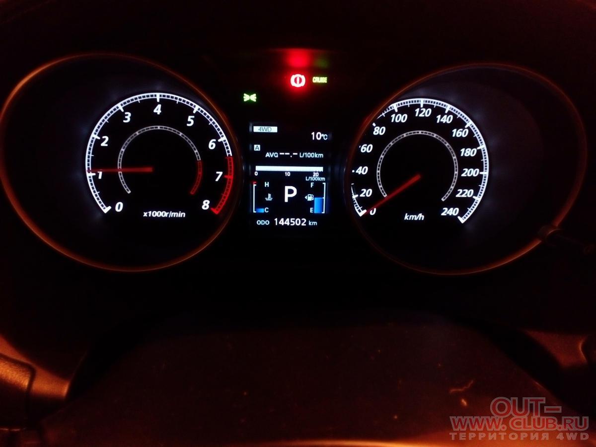

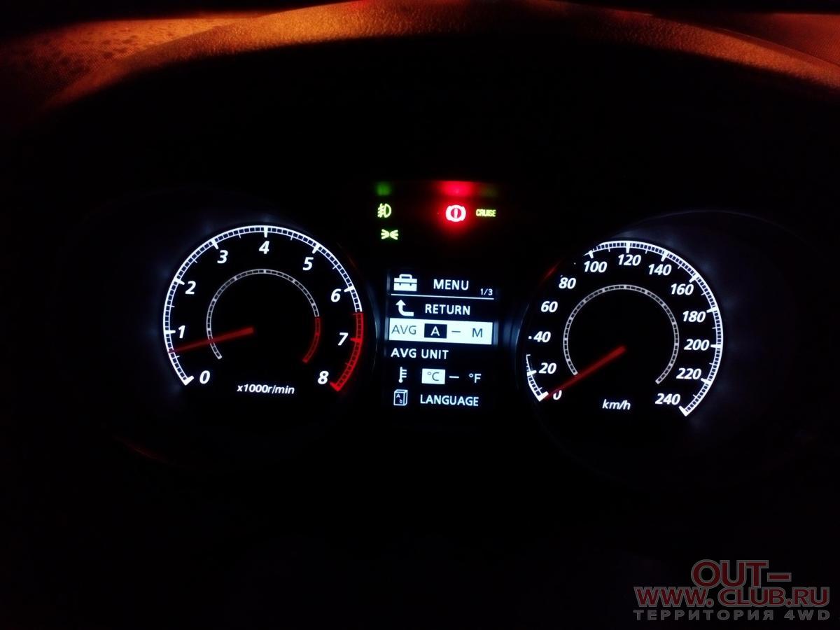

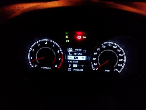

Вхожу в меню настроек и так как у меня стоит М перевожу в А.

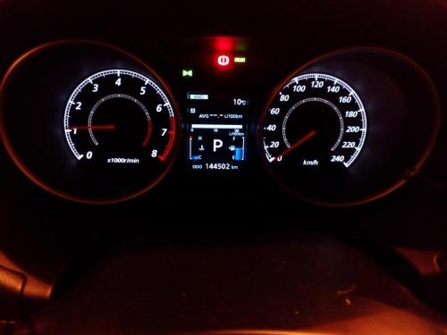

При этом дождавшись звукого сигнала продолжаю удерживать кнопку ещё несколько секунд, после чего глушу двигатель (полностью в OFF). Завожу и вижу уже вот это.

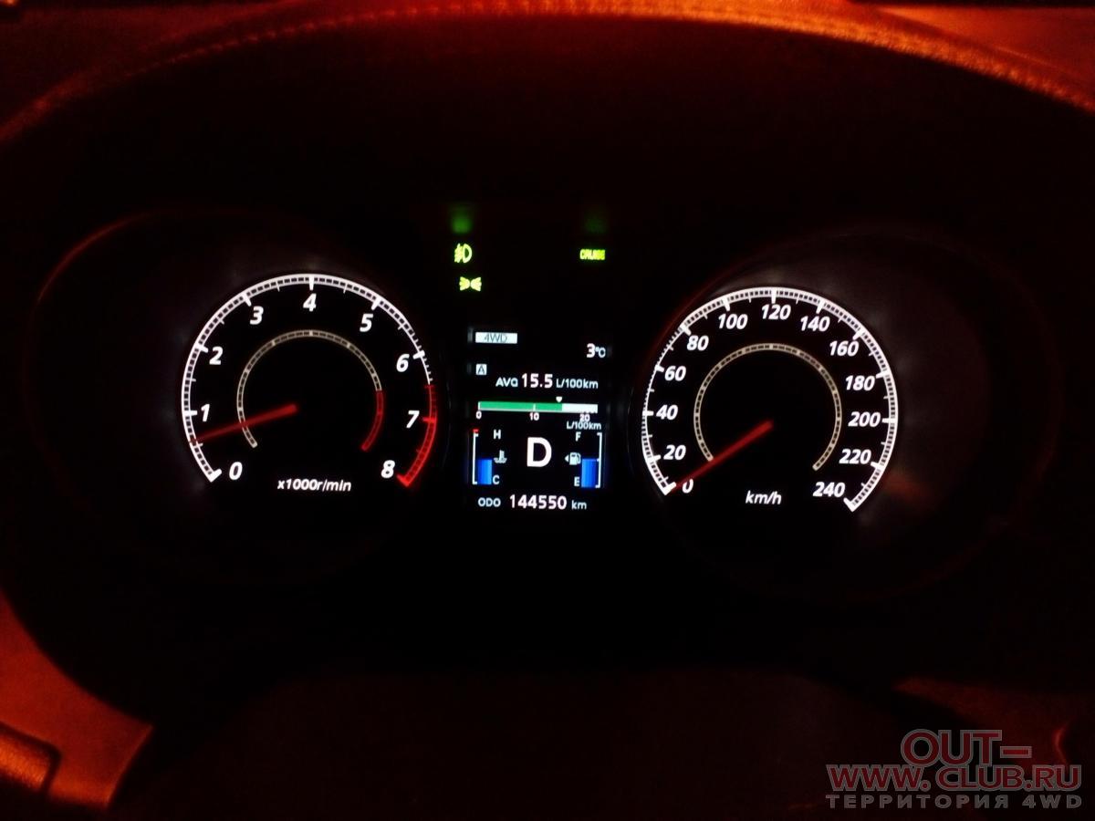

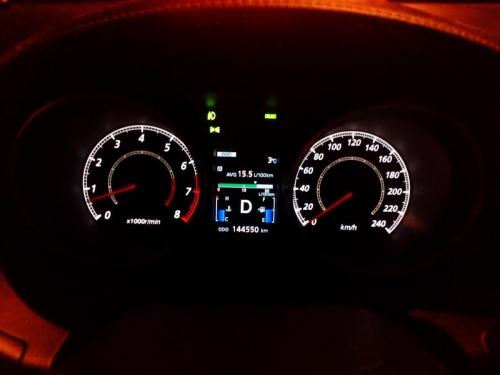

Далее, проехав некоторое расстояние вижу уже например вот это.
Режим А на месте и после перезапуска. По-моему ничего сложного).

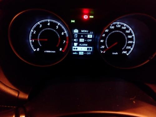

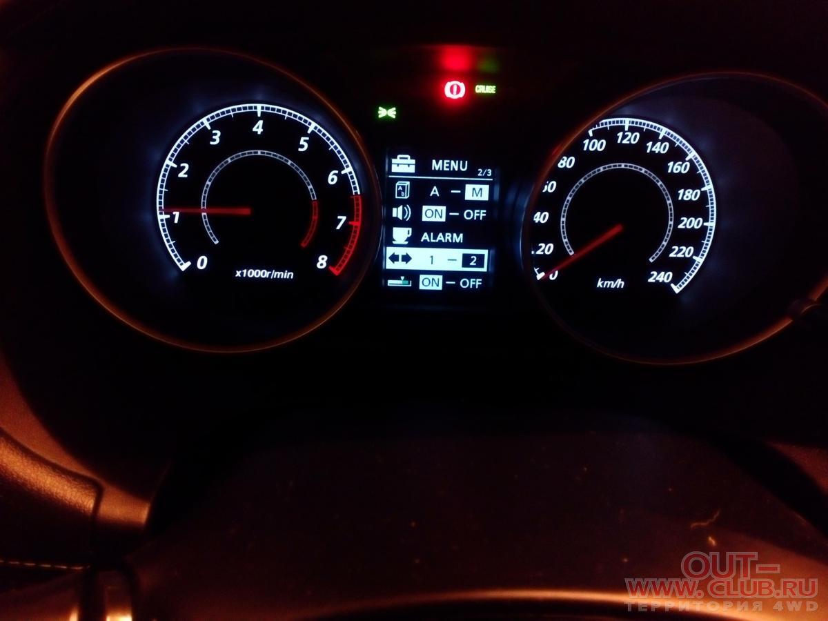

А звук поворотников меняется вышеописанными телодвижениями вот на этой строчке.

@ДаНет, у вас панель цветная, по-этому получается включить общий средний расход на совсем. У нас хоть запереключайся, все равно после выключения зажигания он обратно вернется на среднесуточный.
