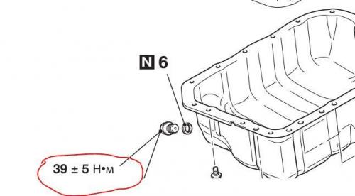

Для профилактики (предупреждения срыва) я бы предложил:
1. Запастись динамометрическим ключом и затягивать пробку рекомендованным моментом
2. Купить запасную пробку, и если старая пробка не вкручивается в поддон от руки, значит резьба "поплыла", смело без сожаления выбрасываете ее и ставите новую. Перед этим желательно почистить резьбу в поддоне метчиком.

Немного не понимаю как там можно с дикой силой тянуть пробку на нашем поддоне картера, поддон в "зюзю изгибается".
Вообще не понимаю. Наживил пробку, слегка сделал натяг ключем и все: ГЕРМЕТИЧНОСТЬ ОБЕСПЕЧЕНА. Зачем дурь вкладывать?
А не сминаемую прокладку - шут знает с какой силой надо тянуть
Володя, привет! Да ни с какой силой не надо. Наживил, ключиком подтянул, почувствовал усиление сопротивления, остановился-ВСЕ.
