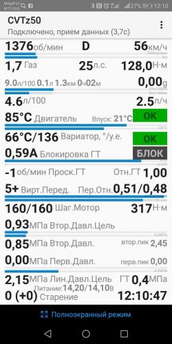

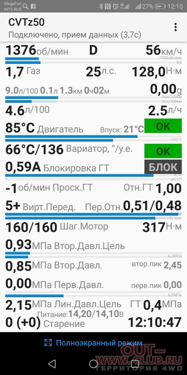

Сегодня ездил в Ярославль. Уже когда хорошо нагрелся вариатор если давить на газульку плавненько и нежно, то рывков нет. Если резко придавить (не до упора) - рывок затем разгон, ещё дальше продавить - опять рывок и обороты медленно растут и т. д.
На обратном пути подключил CVTz50 (Android). Смотрел давления. Линейное примерно от 2,2 на остановке до 0,5 в движении. При резком старте (с остановки) перв пик 2,8 МПа, вторич пик 4,02 Мпа. Читал что должно быть не менее 5 МПа, или это для ранних вариаторов с шаговым мотором, у меня CVT8.
При рывке смотрел давл лин. если ехать ровно то примерно 0,7. И если нажать педаль давл сразу 1,7 - 2,1 МПа, т.е в 3 раза, потом начинает снижаться.
И перв. и втор. давление тоже резко скачут при рывке. Так должно быть или всё же плавно должно давление расти?
Ну никак не успокоюсь с этими рывками. После перепрошивки у Ежи-Пыха их стало меньше, но ещё остались. Может кто то решил проблему? Подскажите.

1. У вас вариатор серии CVT-8 и модели F1CJC/W1CJC (передний/полный привод) по классификации Mitsubishi (он же модификация Jatco JF016e). К сожалению, бытовая программа CVTz50 часто не совсем корректно отображает реальную информацию по давлению на вариаторах данной модели. Уже сталкивались неоднократно.
Мы диагностируем вариаторы данной модели Ланчем и Nissan Consalt 3+.
2. В вашем вариаторе Jatco JF016e - очень нежный гидроблок. В нём отсутствует степ-мотор, а передачи переключаются соленоидами-регуляторами с очень маленькими зазорами. Так вот, есть вероятность того, что описанные вами рывки - по причине проблем с данными соленоидами. Так оно или нет - нужно диагностировать.
Главное - не затягивать с проблемой. В последнее время всё больше вариаторов серии CVT-8 приходят к нам уже на капитальный ремонт вариатора. На сегодняшний день у нас перед сервисом со снятыми вариаторами стоят один Аутлендер, две Теаны, Инфинити JX35, Инфинити QX60... и у всех у них CVT-8 (если приедете - сами увидите). И пробеги там намного ниже, чем на предыдущем вариаторе Jatco JF011e (который устанавливали на Аутлендере до 2015 года). То есть тенденция - грустная (ресурс вариаторов серии CVT-8 ниже чем у предыдущих вариаторов). Благо и их (CVT-8) тоже научились уже ремонтировать...
